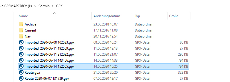

Sehr sehr langer Import von "SHAPING POINTS" beim aktivieren von Routen
    Ich Wette, dass da ein "gpx" angekommen ist.
    Richtig ! ;)
    aber der Name den ich für diese Route verwendet habe
    ist irgendwie leider nicht ersichtlich !?!
    Gruß Hobby

  • reicht das?
    Ja
    aber nur weil ich mich mit diesen blöden "Plannungspunkten" auf dem Display abfinden musste !! :(
