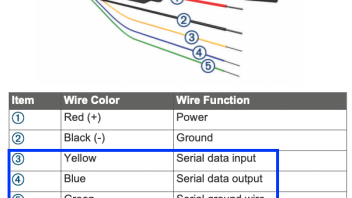

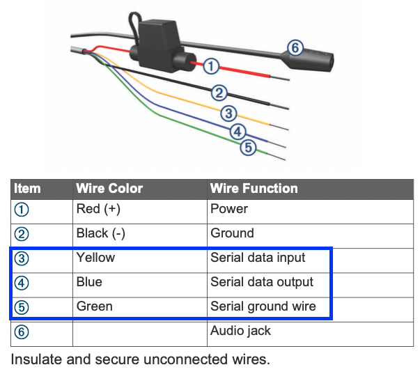

  • Bleibt cool. Es ist schon etwas merkwürdig das bei einem so neuem Gerät dieser zweifelsohne empfindliche Anschluss gegenüber einem aktuellen USB C verbaut wurde.
    Ich kann empfehlen sich zum Laden die Motorrad- Autohalterung (nur das Teil in dem das Navi eingeklemmt wird) zuholen. Damit werden die seitlichen Kontakte zum Laden genutzt.
    Anleitungen zum Anschluss gibt es irgendwo hier oder im Netz.

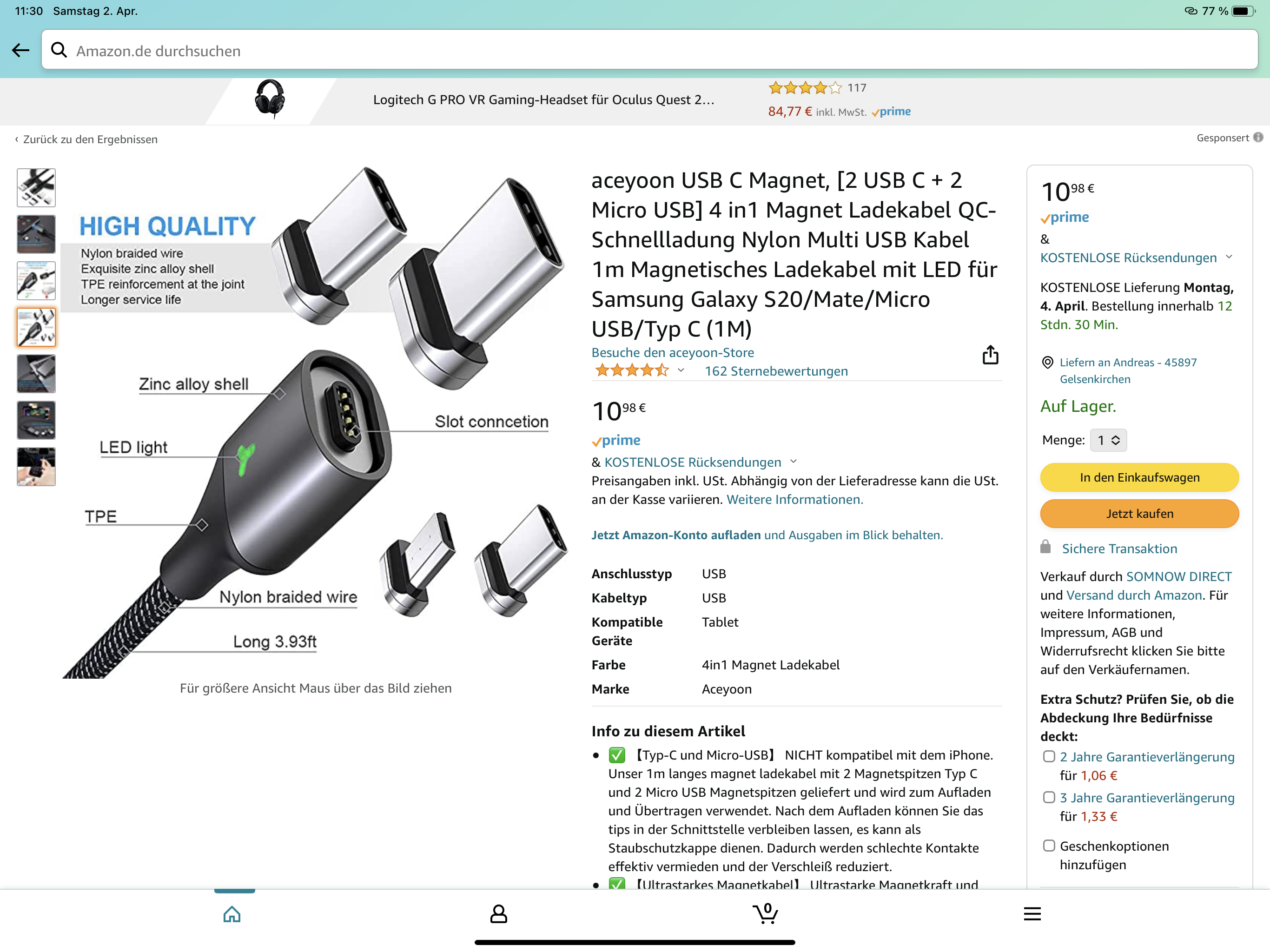

  • Wäre dies eine Alternative für Dich?
    Dieser Stecker könnte nach meiner Auffassung im Gerät verbleiben…
    Somit würde die Buchse, durch ein und aus stecken, nicht mehr belastet werden🤷🏻‍♂️
    Gruß Andi
  • Hi Teckel,
    das ist grundsätzlich eine gute Idee. Allerdings handelt es sich in deinem Beispiel um einen USB-C Stecker. Ich bräuchte Micro-USB. Evtl. gäbe es auch diese Variante. Das nächste Problem wäre, dass die Buchse dann nicht mehr gehen Feuchtigkeit und Schmutz geschützt wäre.
  • Hallo Wanderer,
    ja, beim Perlenversender gibt es diese Magnetkupplungen m.W. auch für Micro USB.
    Allerdings, wie Du schreibst, bekommt man die Gummikappe nicht mehr bündig drauf.
    Damit
    1. nicht mehr dicht
    2. Gefahr beim hantieren des Gerätes, dass die Kappe ganz abreißt.
  • Bin auch grad im Netz am schauen. Es gibt die Dinger schon in mehrfacher Ausführung. Allerdings bin ich verwirrt. Wenn man die Stecker anschaut, stellt man bei vielen fest, dass er nur 4 Kontakte hat.
