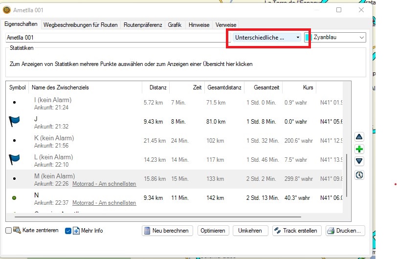

Schau dir mal die beigefügte Route an
Diese Route enthält im ersten Teilabschnitt das Profil "kurvenreich" und wird vom Start "Ametlla" mit Shapingpoints auf die AP7 "gezwungen"
Danach geht es vom Punkt B bis zum Wegpunkt F mit dem Profil "kurvenreich" ganz normal weiter.
Ab dem Wegpunkt "F" geht es als direkte Route bis zum Punkt G weiter. Auf dem XT ist dann in Kombination mit der TopoActive PS der Wegverlauf auf dem Monitor sichtbar.
Vom Punkt "G" bis zum Punkt "M" ist die Strecke "kurvenreich" geplant
Ab dem Punkt "M" geht es dann bis zum Ziel als "schnellste Motorrad" Einstellung weiter.
Und natürlich darf man hier ändern, Punkte rein- und rausnehmen, Profile verändern und natürlich die Route neu berechnen. Was du nicht machen darfst: Den Wegpunkt "F" löschen, da mit ihm die direkte Routenführung verknüpft ist. Die unterschiedlichen Profile werden auch nicht oben in dem üblichen Bild "Routenpräferenzen" verändert sondern bei jedem Wegpunkt einzeln.
Das hier unterschiedliche Profile zum Einsatz kommen zeigt BC an

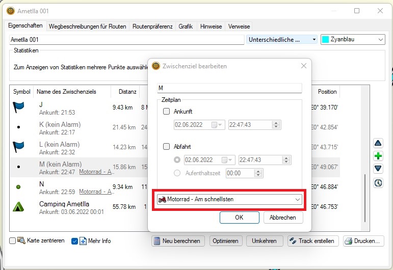

Wenn man die Eigenschaften des Routenprofils ändern will, dann einen Doppelklick auf den dazugehörigen Wegpunkt und in dem Fenster die Auswahl treffen
