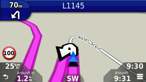

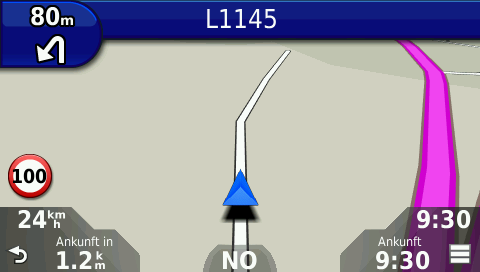

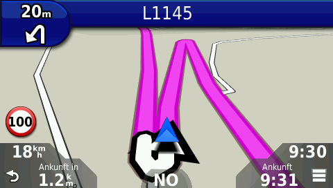

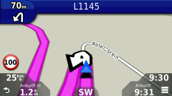

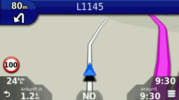

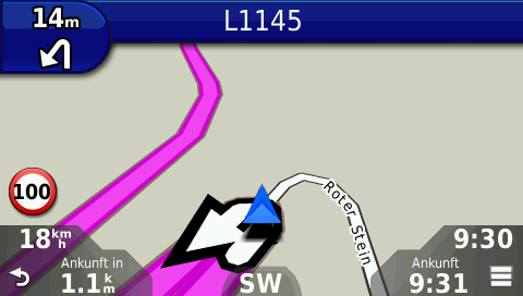

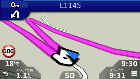

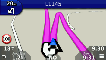

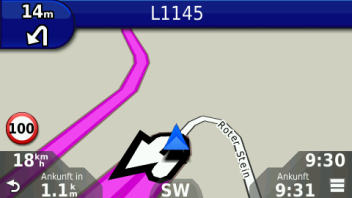

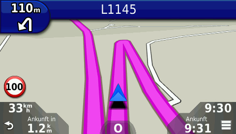

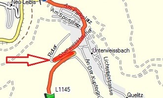

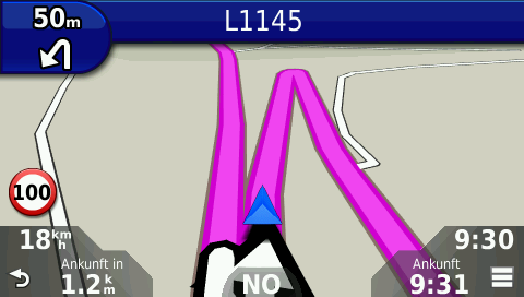

Frage Simulation schafft es nicht durch ne Spitzkehre
Bin grad baff und bitte um Unterstützung:
Mein frisch erworbenes 340LM wird aktuell von mir getestet, u. a. habe ich für Holger die Sache mit dem Routenimport und Neuberechnung mal gegen gecheckt.
Dabei fiel folgendes auf:

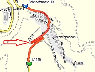

Ganz kurze Test-Route, siehe Anlage als GDB und GPX im ZIP-Archiv, kleiner Screenshot siehe unten, in der GPS-Simulation gestartet, schaut erstmal ok aus.
Der Abbiegepunkt wird angefahren und mit 0m Entfernung auch erreicht (Bilder 01, 02, 03), dann entfernt sich der Pfeil vom Abbiegepunkt (Bild 04), der wird aber nicht neutralisiert sondern bleibt weiterhin aktiv (Bild 05), bei ca. 110m Entfernung (Bild 06) springt der Pfeil auf eine Straße "Roter Stein" neben der Route, anschließend wieder auf die Routenstrecke, aber vor dem Abbiegepunkt. Das läuft dann ewig so weiter...
Was mich interessieren würde:
Liegt das nur an meinem 340LM (Software/Firmware ist fehlerhaft)?
Liegt das am Kartenmaterial 2017.30 NTU?
Lässt sich dieser Fehler auf anderen Zumos reproduzieren?
Mein Zumo 210CE mit 2017.20 NT macht diesen Unsinn nicht...

habe gerade deine Route auf mein 590er geladen. Der "Fehler" lässt sich bei mir nicht reproduzieren. Die Simulation läuft einwandfrei durch.
Was mir dazu einfällt wäre die Möglichkeit, dass du unter "Vermeidungen" die "Kehrtwenden" ausgewählt hast und, wie früher bei meinem 660er, das Zumo die Serpentine als Kehrtwende ansieht und deshalb so reagiert.
Vielleicht einfach mal den Haken bei Kehrtwenden rausnehmen und probieren.

Ein Kehrtwendenproblem wie beschrieben kann ich ausschließen, die einzige Vermeidung, die während der SIM aktiviert war und noch ist, sind "unbefestigte Straßen".
Aber eigentlich sollten diese Vermeidungen doch nur bei (Neu-)Berechnungen "zuschlagen", im vorliegenden Fall gibt es aber doch nix zu berechnen, sondern es gilt, "nur" der Streckenführung zu folgen.
Die Version und Variante der Karte war bei Euch identisch?

Ich konnte das Problem insofern (nur bedingt) eingrenzen, dass es mit dem selbst erstellten Kartensatz (MapSource) zusammenhängt.
Stelle ich den werksmäßigen Zustand wieder her (NTU CE auf SD-Karte) wird der Abbiegepunkt zwar auch nicht "abgearbeitet", bleibt also in der oberen Anzeige aktiv, aber die simulierte Fahrt wird forgesetzt und nach einiger Zeit wird die Zielanzeige in 550m eingeblendet.
Was bedeutet das nun:
1. Kann ich mich wie in der Vergangenheit nun auf die mit MS selbst erstellten Kartensätze verlassen oder könnte es merkwürdige oder gar desaströse Fehlfunktionienen geben?
2. Ich schaue mal, ob ich mich mit dem in aktuellen Karteninstallation mitgelieferten MAP-Install zurechtfinden kann (MS empfand ich als komfortabler in der Bedienung).
3. Hab noch mal nachgesehen: An dieser Stelle, wo die Simulation "Blödsinn" macht, ist keine Schnittstelle zur benachbarten Kartenkachel, daran kann es also nicht gelegen haben...
Ich versuche jetzt noch mal folgendes (Hinweis auf meinen Thread bezüglich der SID-Dateien): Da die komplette CE-NTU 2017.3 nicht auf den internen Speicher passt, verlagere ich mal die SID-Dateien auf die SD-Karte und schaffe dadurch ausreichenden Platz im internen Speicher, sodass die komplette Karte da rein passt. Vielleicht gefällt mir das besser...
LG
-==[Schubsi]==-
__________________
zumo 340LM (tchibo) - fw 4.20 & zumo 210CE + lifetime-Abo - fw 3.00
Geändert von schubsi (06.03.2017 um 06:10 Uhr) Grund: sinngemäße Korrekturen
Mit Zitat antworten
  #7
Alt 12.02.2017, 17:22
Benutzerbild von schubsi
schubsi schubsi ist offline
NaviBoard Mitglied
Registriert seit: 22.01.2017
Beiträge: 21
Daumen runter Ich gebs auf...
Also:
1. Kartensatz mit Map-Install aufs 340 gebracht, Fehler bei der Simulation unverändert.
2. SD-Karte rein, Komplettkarte auf den internen Speicher, SID-Dateien und JCV-Ordner auf die SD-Karte ausgelagert, Fehler bei der Simulation unverändert
3. Anzeige (Typfile) auf "Deutschland" geändert, könnte ja sein, aber nein: Fehler bei der Simulation unverändert
4. Sprachdatei (habe eine "stumme" Afrikaans-Sprachdatei, damit ich Signale höre, aber nicht von Hans und Franz vollgetextet werde) mal auf Deutsch-Wasweißich (Steffi?) geändert, könnte ja sein, aber nein: Fehler bei der Simulation unverändert
Nur das eine Mal, als die gmapprom.img auf der SD-Karte war, lief die SIM ohne Dauerschleife einmal durch. Keine Ahnung, ob ich da nun ein Problem mit meinem 340LM habe, ob das nur ein winziger Bug ist, der sich zufällig ergibt, sonst aber keine weiteren Folgen hat.
Übrigens: Die JCV (JunctionView) Dateien auf der SD-Karte funktionieren, habe ne Probe-SIM auf der Stadtautobahn gemacht, Bilder der Ausfahrten werden eingeblendet.
Dass ich mich an Garmin wende, dürfte ungefähr soviel ausmachen, als wenn in Shanghai ein Fahradschlauch platzt oder ein Sack Reis unkippt: Ich habe da schon mal hingeschrieben, weil ich wissen wollte, wie man den dussligen Parkplatzassitenten ausschalten kann. Die Antwort enthielt lediglich Textblöcke aus FAQ-Texten ohne Zusammenhang mit meinem Anliegen, also dürfte das auch dieses Mal wenig Sinn machen, ich lass es also sein.
Falls hier im Forum noch jemand ne Idee hat, gerne, immer her damit, ich probier gerne alles mögliche aus (dann kenne ich mein Navi wenigstens, wenn ich im Sommer damit auf Pirsch gehe )
