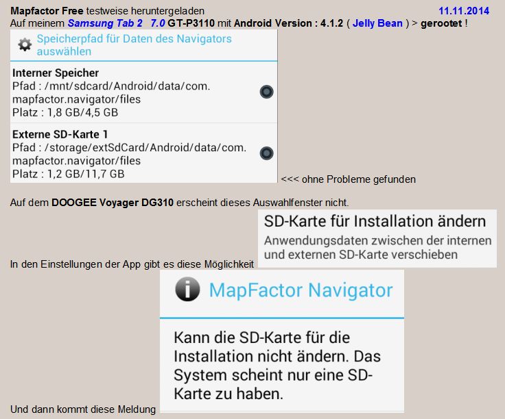

Ich werde noch mal eine App probeweise installieren, wo sicher ist, daß die App die Daten auf die SD-Karte unter Android 4.4.2 auslagern kann.
Hier wurde mitgeteilt, daß folgende Apps das können :
- Oruxmaps
- Mapfactor Free
Hast Du ggf. noch einen anderen Vorschlag ?

Ausrufezeichen Klappt auch nicht !
Zitat:
Zitat von kg340 Beitrag anzeigen
...Ich werde noch mal eine App probeweise installieren, wo sicher ist, daß die App die Daten auf die SD-Karte unter Android 4.4.2 auslagern kann.
- Oruxmaps
- Mapfactor Free
Bei Mapfactor Free kam das heraus :
Hits: 9564
Größe:  70,2 KB
Bei Oruxmaps kam keine Anfrage zum Speicherplatz.
In den App-Einstellungen wird nur die sdcard0 angezeigt.
Also, findet auch diese App die SD-Karte nicht.
Da werde ich mich jetzt an den Verkäufer wenden.

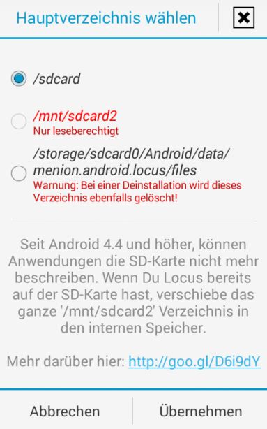

Cool Wird auch nichts...
Zitat:
Zitat von Juventura Beitrag anzeigen
Versuchen kannst Du noch Locus.
Hier gibt es auch was zur SDCard unter Kitkat. http://forum.locusmap.eu/index.php?topic=3886.0
... doch, hier kommt schon mal die richtige Meldung :
Hits: 9511
Größe:  36,7 KB
Der Button in der Mitte läßt sich überhaupt nicht aktivieren.
Es geht also nur in den internen Speicher.
Und, das ist genau das, was Google mit KitKat will.
Dein Link hilft nicht weiter und auch die Anleitungen für Locus nützen mir nichts.
Das Problem bei meinem Handy soll ja sein, daß offensichtlich vom Entwickler angepaßte Apps ( s.u. ) auf anderen KitKat Geräten laufen, nur nicht auf meinen.
PS :
Eine Nachricht an den Verkäufer des Phones ist bereits raus.
Vielleicht bringt das ja eine Erleuchtung.
Das DOOGEE ist sonst super.
Osmand+ läuft darauf flüssig, besser als auf meinem Samsung Tab.

Locus kann es nicht!
http://www.locusmap.eu/locus-run-sin...-4-4-2-kitkat/
Why Locus developers didn’t fix it?
Every application can create own package-specific directories on SD card and use it for writing the own data – see point B. Unfortunately there are more reason why this solution is not suitable for Locus app.
Locus has more then one version where every version has special package name (it has to be), which means every version will have own unique directory.
These directories are automatically removed after you un-installation of Locus app. This is not convenient in case that you can have GBytes of map files

Es ging mir lediglich darum, dass man anscheinend die Maps auch auf der externen SDCard ablegen kann und mit der App auf die teilweise recht großen Karten zugreift
Ablegen mit internen Programmen des Android-Systems oder angepassten Apps.
Lesen von der externen SD, das können so gut wie alle Apps. Da hat sich nichts geändert.
Unter Android 4.4.2 sind die Schreibrechte beschränkt worden, nicht die Leserechte.
Und laut Menion, dem Entwickler von Locus, wird sich da bei Locus nichts ändern.
