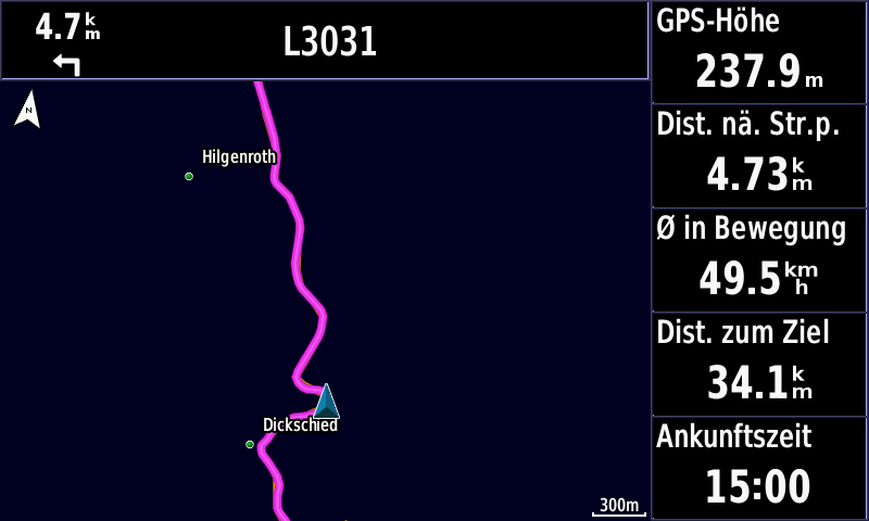

  • Distanz nächster Streckenpunkt
    nennt sich das im Datenfeld !
    das sieht dann so aus

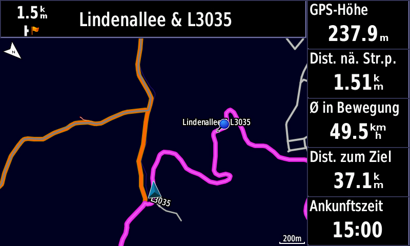

    leider kommen dort auch diese für mich unnötigen "Plannungspunkte"
    mit Fähnchen oben links
    Gruß Hobby
    Quest seit Mai 05
    276Cx seit Mai 19

  • das obere Bild zeigt den nächsten Abbiegepunkt (4,7km) an !!
    was Via Points, echte Wegepunkte oder Streckenpunkte sind, weiß ich nicht genau und deren Funktion in der Praxis ist mir ebenfalls unklar ! :)
    früher hießen die graue Wegpunkte
    ich nenne die jetzt Planungspunkte... was sie ja auch sind !!!
    wenn ich so einen "Punkt" tatsächlich mal brauche auf einer Tour
    sei es eine Bratwurstbude die Weltniveau hat und mir mehrfach empfohlen worden ist oder ich unterwegs jemanden abholen will wo mir der Wohn/Treffpunkt nicht bekannt ist, füge ich einen "Punkt" ein, benenne den mit auffälligen Logo und sehe diesen ja dann auf dem Display !!!
    ich rede hier natürlich von einer Route die auf dem PC geplant wird
    in meinem Fall mit MapSource.... 8o
    das man diese "Planungspunkte" für eine evtl. Neuberechnung dringend braucht
    ist mir natürlich auch klar !!!
    nur sehen will ich die nicht !!!!
    FÜR WAS ???
    EDIT:
    so einfach isses wohl nicht am 276cx mit den Punkten und auffälligem Logo wie ich oben beschrieben habe !!!
    Text wird da gar nicht angezeigt !!!!! =O
    und in meinem Fall werden Wegpunkte erst ab 90m Zoom angezeigt !
    das gilt natürlich für alles...;)
    mal gucken wie ich das löse !
    hatte gedacht ich könnte das so handhaben wie am alten Gerät !
    Gruß Hobby
