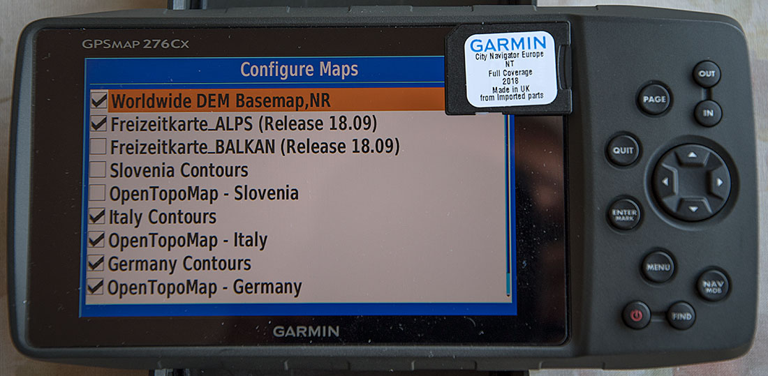

    ich überlege gerade vom Garmin Zumo 395 zum Garmin Zumo XT oder Garmin GPSMap 276Cx umzusteigen. Für mich wichtig ist die Verwendung der OSM-Freizeitkarten, die ich schon seit längerer Zeit auch in der Software Basecamp nutze. In Basecamp plane ich meine Routen und übertrage diese als Track auf das Garmin Zumo 395 und lasse dort im Modus ohne Neuberechnung die Route errechnen.
    Leider habe ich bis heute nicht herausgefunden wie bei Garmin Zumo 395 der Auto Zoom Modus funktioniert, obwohl dieser im Menue aktiv geschaltet ist und hofe durch das größere Display beim Garmin Zumo XT oder Garmin GPSMap 276 Cx ein Manko ausgleichen zu können.
    Welche Erfahrungen habt ihr mit den OSM-Freizeitkarten bei der Verwendung mit dem Garmin GPSMap276 Cx. Funktionieren diese und lassen sich diese auf einer separaten SD-Speicherkarte installieren und dann nutzen.

  • Welche Erfahrungen habt ihr mit den OSM-Freizeitkarten bei der Verwendung mit dem Garmin GPSMap276 Cx. Funktionieren diese und lassen sich diese auf einer separaten SD-Speicherkarte installieren und dann nutzen.
    Hallo DCVoltage,
    ich benutze nur die Freizeitkarten (und auch Open TopoMap; Contours); sowohl auf dem Gerät, als auch auf einer SD-Karte. Die Karten befinden sich jeweils im Ordner "GARMIN". Alles funktioniert problemlos. Nur an die "Skurilität" in welcher Reihenfolge die Karten im Menü "Configure Maps" gezeigt werden mußte ich mich gewöhnen ;). Die GARMIN NT Karte von 2018 kaufte ich mit dem Gerät. Die benutze ich inzwischen nicht mehr.

  • Nur an die "Skurilität" in welcher Reihenfolge die Karten im Menü "Configure Maps" gezeigt werden mußte ich mich gewöhnen ;)
    Kommt man irgendwie an die interne Datenbank ran, wo die Liste der Karten gespeichert wird? Es wird ja offenbar in der initialen Importreihenfolge gespeichert, wobei zuerst interner Speicher, dann SD-Karte.
