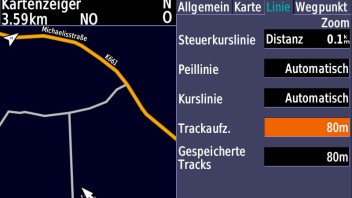

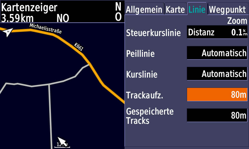

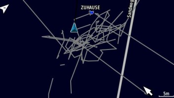

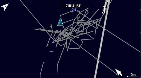

  • Stichwort: TRACKS
    kann man bei dem 276cx irgendwo einstellen
    das einem die Tracks nicht auf dem Display angezeigt werden ??
    Aufzeichnen soll aber schon weiterhin funktionieren...
    Gruß Hobby
    Quest Mai 05
    276Cx seit Mai 19
  • Hä? Per Standard werden doch die Tracks auf der Karte gar nicht angezeigt. Das muss man doch eh separat pro Track aktivieren.
  • Generell: De-oder aktivieren
    Gruß Andi#87
  • Ach, du meinst die automatischen aufgezeichneten :) Müsste man im Trackarchive pro einzeln Track abschalten können, wenn ich mich richtig errinere.
  • ich habe keine Möglichkeit gefunden, die Anzeige auszuschalten. Ich denke nur durch speichern und und dann löschen verschwinden die vom Bildschirm. ich habe die Farbe auf hellgrau gestellt, dadurch sieht man die fast nicht.
    Grüße, Rüdiger aus MH
  • Eine einfache Möglichkeit ist, die Tracks im Anzeigebereich in ihrem Zoom zu beschränken. Z.b. auf 200 Meter. Fährst Du dann mit Zoom 300 Meter, siehst Du sie nicht mehr;)
    Gruß Andi#87
    Achwas !:huh:
    und wo stell ich das ein ?
    bei den POI's hab ich das mal gemacht sinnvollerweise !
    ist das "im gleichen Menü" nur unter Linie ?
    und dann die unteren zwei auf den gewünschten Zoom ?
    edit:
    klappt !!! 8)
    Gruß Hobby
    Quest Mai 05
    276Cx seit Mai 19
