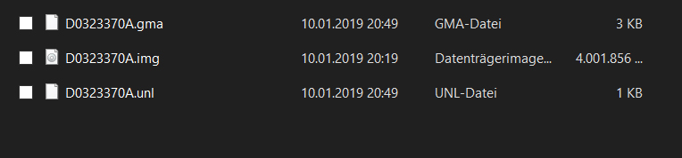

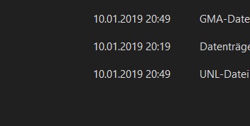

    Wobei ich eine Korrektur dazu sagen muss: NT gibt es nicht mehr als Kaufversion. Aktuelle Downloadversionen und SD-Kartenversionen haben daher 2x *.img-Dateien, weil NTU mit Nord und Süd.
