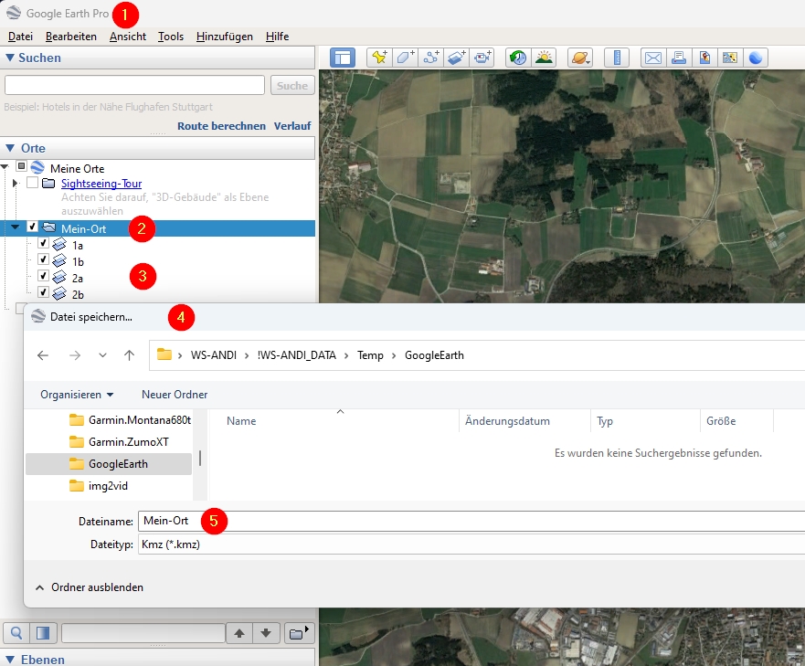

  • Ich antworte mir mal selbst ;)
    Google-Earth starten (1)
    Zuerst muss ein Ordner angelegt werden, der die Ortschaft/Region bezeichnet. (2)
    Darin dann können mehrere Overlays eingefügt werden (3)
    Je Overlay kann nur ein Bild eingebaut und referenziert werden.
    Den im Schritt (2) angelegten Ordner kann man dann mittels 'Datei speichern' (4) als KMZ-Datei ablegen (5)
