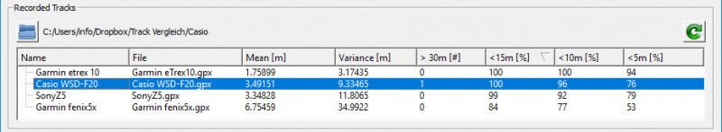

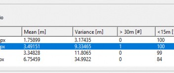

Such mal auf pocketnavigation.de nach etrex10 da wirst Du viele Vergleichstests finden wo wir einen Trackvergleich angestellt haben. Neuester Test: https://www.pocketnavigation.de/2017...or-navis-test/
Wir verwenden das etrex10 gerade wegen seines guten Empfangs als Referenzgerät für sämtliche GPS-Tests und bisher haben wir noch kein GPS gefunden, was dem etrex10 übertroffen hat - egal ob Outdoor-GPS. Smartphone, GPS-Uhr etc.
Das GPSMap64 ist auch sehr gut, aber meiner Meinung nach nicht besser. Wir haben zwar nicht immer die Möglichkeit auch im Hochgebirge zu testen, aber wenn man lange mit GPS-Geräten unterwegs war kann man die Qualität eines GPS-Empfänger recht gut einschätzen. Das etrex10 ist sehr empfindlich, ohne aber aus jeder Reflektion eine Trackwolke riesigen Ausmaßes zu machen.
Entweder mit Deinem etrex10 ist also etwas nicht in Ordnung oder aber Deine Erwartungen sind zu hoch. Klären kannst Du das nur selber mit einem Vergleichstest mit 1-2 anderen GPS-Empfängern.
