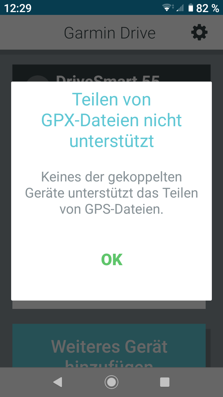

    Was mich aber umso mehr interessieren würde, ist die Frage, ob man über die Drive App auch fertige (gespeicherte) Routen (Name.gpx) an das Navi übertragen kann ?
    • Offizieller Beitrag
    soweit ich bislang gelesen hab, geht das - GPX Datei auf das Handy übertragen und über das Kontextmenü in der Datei an die Drive App senden. Die stellt sie dann dem Navi zur Verfügung.
    Wobei, wenn es um eine Übertragung an das DS55 geht - das benötigt noch die alte Smartlink App, die Drive App kennt das Gerät nicht.

    Das "DS55" arbeitet schon mit der "Drive App" zusammen, hab ich von Anfang an so in Betrieb. Über diese App bekommt das DS55 nämlich Online Verkehrsmeldungen, Wettermeldungen und alle "Benachrichtigungen", die beim Handy auf dem Screen aufpoppen (z,B. neue WhatsApp Nachrichten).
