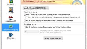

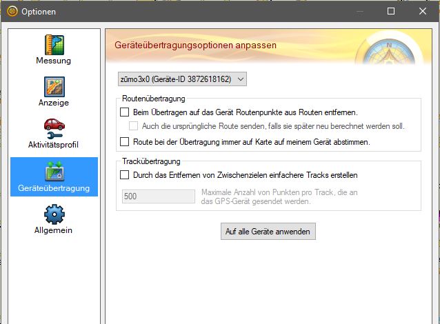

Die von dir gepostete Route wird mit der Eigenschaft "Direkt" oder besser verständlich als Luftlinienroute bei Import in Basecamp angezeigt.
Bei einer Luftlinien-Route berechnet das Navi nach den eigenen Einstellungen neu.
Ich würde empfehlen die passende Routeneigenschaft (kürzeste Zeit, kurvenreich usw.) auszuwählen, soweit erforderlich anzupassen und die in BC neu berechnete Route zu speichern und zu übertragen.
Wenn ich die Route mit meinen Einstellungen neu berechne kommt diese Route heraus.
Gegenüber dem ursprünglichen Track nur geringe Abweichungen die noch mit dem Gummiband angepasst werden müssten.
Startpunkt ist Position 1; wählst du Position 2 wird bis zur Position 2 vom Zumo mit seinen Einstellungen neu berechnet.
Ebenfalls wichtig sind identische Karten in BC und auf dem Zumo, sonst erfolgt ebenfalls eine komplette Neuberechnung.
Unter BC --y Bearbeiten --> Optionen müssen bei der Geräteübertragung die nachstehenden Einstellungen erfolgt sein, sonst erfolgt ebenfalls eine Neuberechnung.
