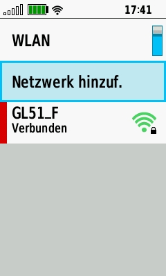

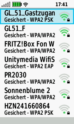

Findet Euer 66s Netwerke, wenn Ihr die Netzwerksuche startet bzw wie konfiguriert Ihr Euren Wifi-Zugang?
Meiner funzt ausschließlich mit dem iPhone 8, welchen ich über Garmin Express konfiguriert habe. Netzwerke findet mein 66s keine!
Mit Zitat antworten
  #38
Alt 20.11.2018, 18:23
Benutzerbild von trailsurfer
trailsurfer trailsurfer ist offline
NaviBoard Mitglied
Registriert seit: 09.01.2009
Ort: Freiburg
Beiträge: 1.818
Zitat:
Anbei Screenshots der Netzwerkonfiguration (66S mkit Firmware 2.10 ):
WLAN ist eingeschaltet. Es wird eine eingerichtete Verbindung angezeigt.

Nach Auswahl Netzwerk hinzufügen kommt eine Liste der in Reichweite befindlichen WLAN-Netzwerke.
Hits: 409

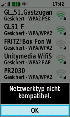

Bei nicht kompatiblen Angeboten wird entsprechend gemeldet
Hits: 409
Größe:  55,3 KB

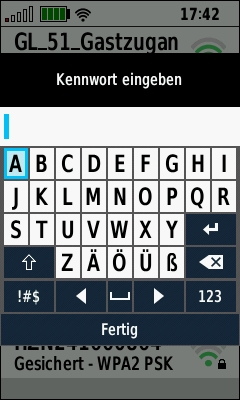

Ist ein WLAN passend, erfolgt Kennwortabfrage
Hits: 405
Größe:  58,6 KB

  #39
Alt 20.11.2018, 18:26
HDNeo HDNeo ist offline
NaviBoard Mitglied
Registriert seit: 13.11.2018
Beiträge: 7
Vielen Dank für deine Bilder.
Diese Liste mit vielen Netzwerken bekomme ich nicht. Obwohl meine MacBook oder iPhone viele Netzwerke findet.
Mein 66s zeigt nur den händisch konfigurierten Hotspot meines iPhones.
Bin am testen finde aber keine Lösung :-(
Ich will derzeit nicht an einen defekt denke. Der Support meinte dafür ist das Gerät zu neu
Mit Zitat antworten
