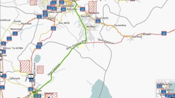

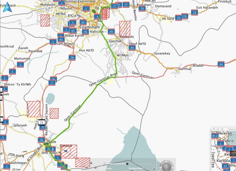

Alt 24.04.2017, 21:20
klausmong1 klausmong1 ist offline
NaviBoard Mitglied
Registriert seit: 29.01.2013
Beiträge: 39
Annäherungsalarm hab ich jetzt schon drinnen als workaround.
In Basecamp kann ich ja Vermeidungszonen eingeben, da sieht man das gut, sowas wäre eben am Navi ein Hammer.
Einfach wegen der Sichtbarkeit.
Angehängte Grafiken
Mit Zitat antworten

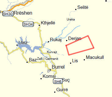

  #9
Alt 25.04.2017, 09:21
Benutzerbild von trailsurfer
trailsurfer trailsurfer ist offline
NaviBoard Mitglied
Registriert seit: 09.01.2009
Ort: Freiburg
Beiträge: 1.784
Woher kommen den die Daten zu den "kritischen" Zonen ?
Eine einfache Möglichkeit wäre auch, Tracks in den Zumo zu legen und diese anzeigen zu lassen.
Tracks sind Linien, die in Basecamp in beliebiger Form und Farbe auf eine Karte "gemalt" werden können. Also auch Umrandungen von Sperrzonen.
Die Tracks speicherst Du im Zumo und lässt sie dann permanent anzeigen.
Beispiel:
Hits: 228
Größe:  22,4 KB
__________________
www.clickpedal.de / Gerätehistorie: GPS12, eTrex Summit, 60CS, 60CSx, Oregon300, 62s, eTrex30, WinTec WBT-202, Oregon650, Oregon700. Aktuell: GPSMAP66S SW: BaseCamp aktuelle Version, GPS-Einsatz vorw. bei MTB-Touren. Nach ZUMO340 für die GS nun Kyocera Duraforce Pro mit LocusMap, Nüvi 3597LMT für PKW, LOCUSMap auf Android
Geändert von trailsurfer (25.04.2017 um 09:28 Uhr)
Mit Zitat antworten

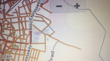

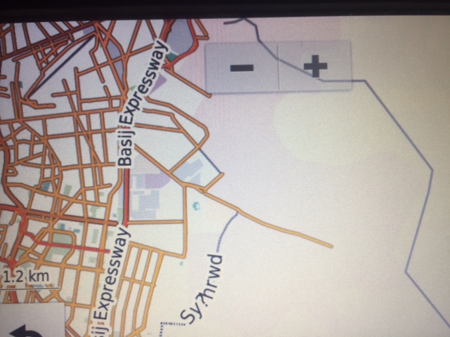

Alt 25.04.2017, 13:54
NaviBoard Mitglied
Beiträge: 39
Zitat:
Zitat von Thomas D. Beitrag anzeigen
In OSM sind die Sperrgebiete doch drin:
http://www.openstreetmap.org/search?...5.6984/51.3477
Zeigt Dein Zumo die nicht an?
Ja, aber leider ist das nicht wirklich sichtbar am navi.
Und am Tag unterwegs schon gar nicht.
Angehängte Grafiken
Mit Zitat antworten
  #20
Alt 25.04.2017, 14:11
GuSy GuSy ist gerade online
NaviBoard Mitglied
Registriert seit: 03.01.2007
Beiträge: 415
wenn die Sperrgebiete nur nicht deutlich genug angezeigt werden,
dann mach sie doch einfach deutlicher!
Schraub mal an dem Typefile rum!
__________________
GuSy
276C
