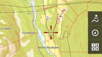

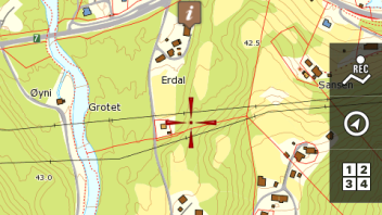

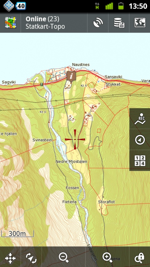

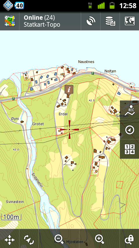

Ich hätte auch noch was.
So sieht das mit der APP Locus auf dem Defy und der Statkart Topo (Online) aus, natürlich nicht so groß. Das Örtchen Erdal ließ sich innerhalb von ein paar Sekunden finden.
Ich finde zumindest die Ansicht braucht sich nicht hinter CGPSL zu verstecken.

Versteh ich jetzt gerade nicht..
Der Threadersteller fragt doch explizit nach einem Gerät.
Also, das ein Android-Smartphone kann mit Locus OSM-Karten( Raster und Vektor)
Es kann Navit-, Google-, und wie im Beispiel Statkart (Norwegen) und viele weitere Online-Karten.
Das Defy ist wasserdicht etc.

Nicht jeder plant eine Expedition und muß sich die Vorräte einteilen.
Ist das auf dem Bild ein Sportplatz? Dann lassen sich ungefähr die Entfernungen abschätzen. Ich halte es mit hmops und würde wohl auch ohne Navi aus dem Örtchen rausfinden. Was willst Du da planen? Schlimmstenfalls fährt man halt zweimal durch den Ort, ansonsten wohl an der Küste entlang. Gerade in dem Beispiel tut´s schon ein KFZ-Navi, zusätzliche Wanderwege kann ich auf der Rasterkarte jedenfalls nicht erkennen. Zur Not einfach der Beschilderung folgen.
