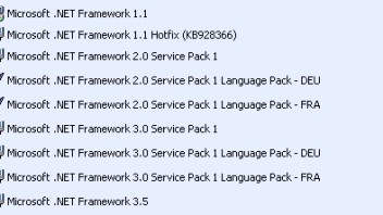

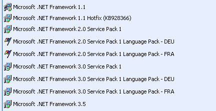

als Nachtrag,
die Liste mit den Komponenten welche GTA braucht sieht bei mir so aus.
Es ist wirklich zum verzweifeln, denn alte gpx, welche ich schon mal mit GTA öffnen konnte gehen auch nicht mehr

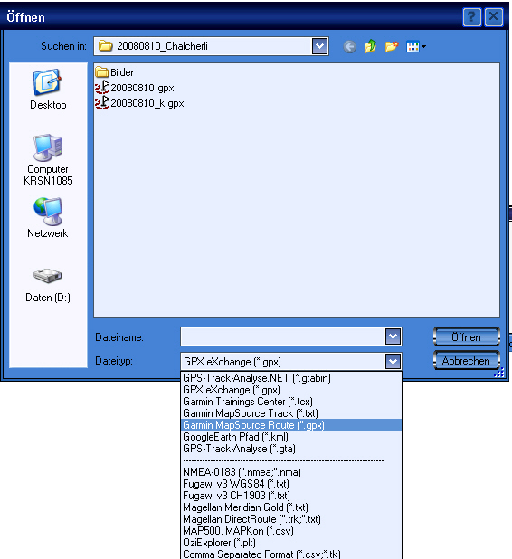

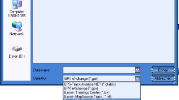

Ich habe das Problem gefunden!
ICH bin oder war das Problem!!!
Beim öffnen habe ich Depp Mapsource Route angewählt,
mit der zweiten Zeile funktioniert es prima!!!
Stefano

Zitat:
Zitat von Stefano Beitrag anzeigen
als Nachtrag,
Nur als Randbemerkung:
Deinstalliere mal ALLE .net-Frameworks, die du da aufgelistet hast (brauchen nur unnötigen Speicherplatz).
Dann installiere .net Framework 3.5 SP1, und das .net Framework languagepack Deutsch, ebenfalls SP1.
Mit diesen beiden Paketen allein läuft alles problemlos bei mir.
LG, bp

Zitat:
Hallo bp,
das würde ich nicht tun, siehe
http://www.gps-freeware.de/NET-Framework.aspx und http://msdn.microsoft.com/de-de/library/bb822049.aspx
Das .NET-Framework 3.5 SP1 hat allerdings auch unerwünschte Nebenwirkungen:
http://patch-info.de/artikel/2009/02/16/614
__________________
