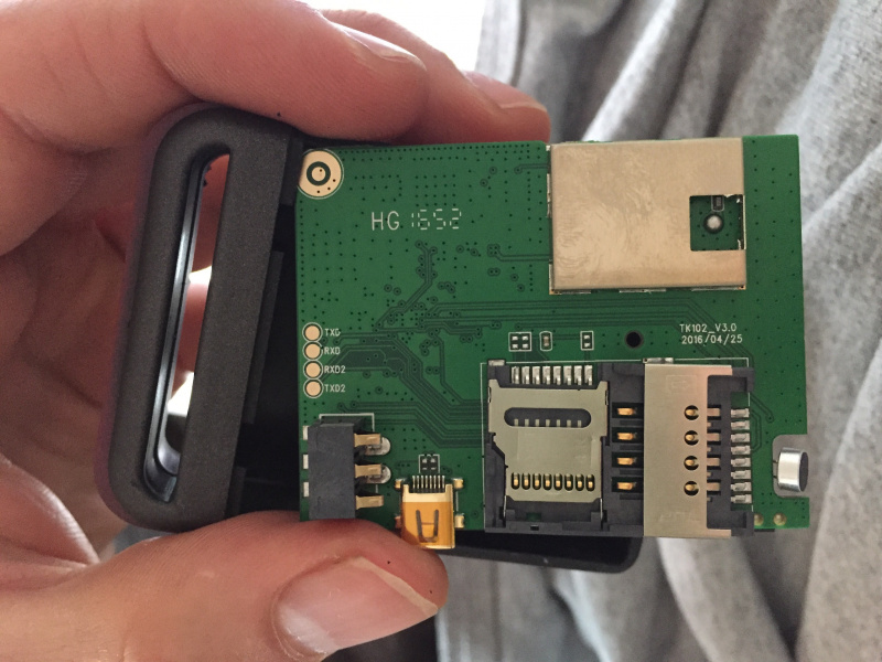

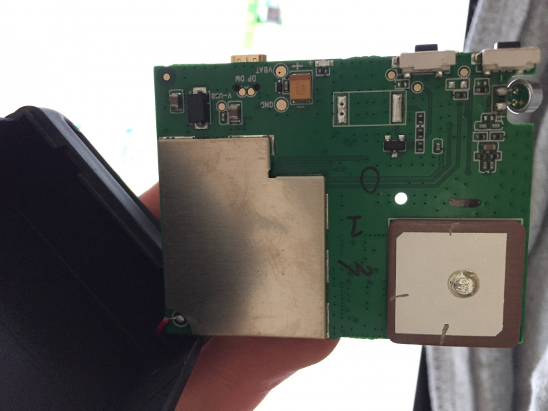

Hallo zusammen, ich habe einen GPS Tracker TK102 Rev. 2 bei eBay gekauft,39€, ohne mir vorher Gedanken zu machen.
Auf dieses Forum bin ich erst im Nachhinein gestossen, "leider".
Wollte das Ganze einfach mal testen.
was mir beim Aufschrauben auffiel, ist dass meine Platine relativ spärlich bestückt ist.
Das gerät anzurufen und einen auf 10m genaue gps Koordinate zu bekommen funktioniert.
Da ich es zur Fahrzeugüberwachung einsetzen will, wollte ich gestern den "shock123456" Befehl testen, welcher mir auch mit "shock ok!" bestätigt wurde.
dann habe ich das gerät ca. 20 Sekunden lang in alle Richtungen geschüttelt, nichts passierte.
meine Handynummer habe ich zuvor autorisiert.
Der Befehl um alle 30sek, 5x die Koordinaten zu verschicken, funktioniert zum glück.
eigentlich wollte ich jetzt die "move" Funktion ausprobieren, leider ist kein Geld mehr auf der Karte.
kann jemand erkennen ob auf meinem Board überhaupt ein shock Sensor verbaut ist?
das Mikrofon erkenne ich auch noch selbst.
nächste Frage: hat schon mal jemand das beiliegende 12-24 Volt DC auf 4,nochwas Volt, adapternetzteil direkt auf die Platine gelötet? ohne den blöd abstehenden Stecker zu benutzen.
folgend noch die Bilder.
Mfg und Danke, Stephan
