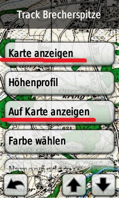

Beim mir gibt es den Terminus "Karte anzeigen" mehr oder minder doppelt:
"Karte anzeigen" bedeutet: Ich will jetzt eine Karte sehen auf der ich mir den Track (mal eben) anschauen kann.
"Auf Karte anzeigen" ist das was du gerne haben willst: Wenn ich auf die Kartenansicht gehe soll mir der Track angezeigt werden (Farbe kann ich mir auch noch aussuchen).
Vielleicht ist es bei dir so ähnlich und du hast einfach nur die falsche Option erwischt.

Das liegt daran, dass mileo ein Bild von einem anderen Gerät verwendet hat. Die Funktionen, welche er beschreibt, gibt es aber auch im 60-er.

Sahara hat schon Recht. Das 60er-Menü schaut ganz anders aus.
Ich war wohl eher auf dem 62er - Sorry.
Leider habe ich jetzt nur einen englischen Screenshot gefunden.
So ganz werde ich aus den Ausführungen auch noch nicht schlau aber ich vermute folgendes:
