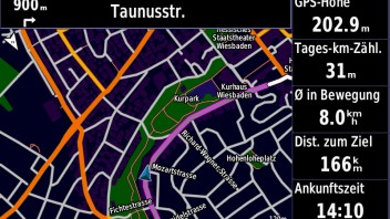

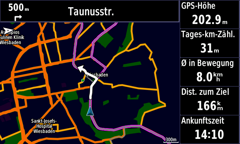

    Ja, schon als ich in Freiburg war, habe ich versucht, ein Foto zu machen. Leider hatte meine Kamera, die ich immer im Auto habe, aber nie benutzt habe, eine leere Batterie! Heute mache ich zu Hause ein Foto, aber die Bedingungen sind nicht die gleichen wie beim Fahren (auch nachts), und deshalb weiß ich nicht, ob es repräsentativ für mein Thema ist. Ich habe versucht, das GPS in etwa im gleichen Abstand wie im Auto zu halten.

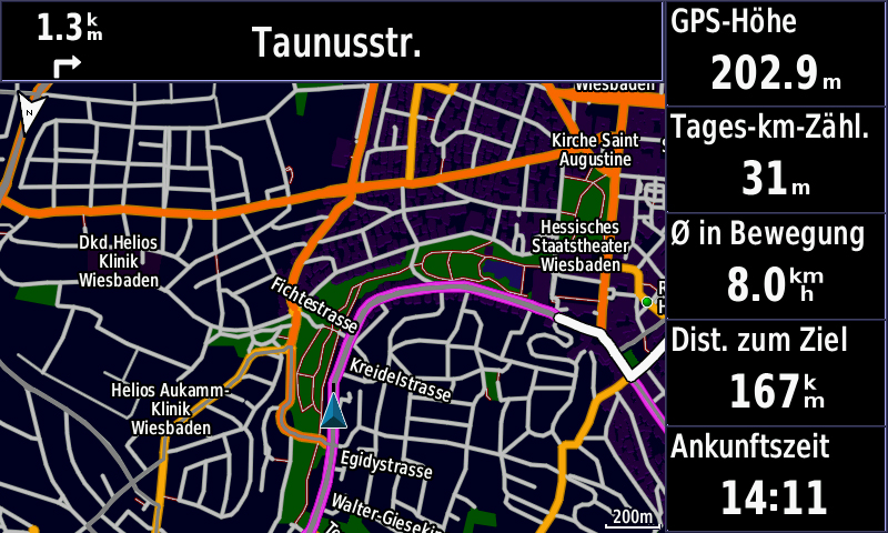

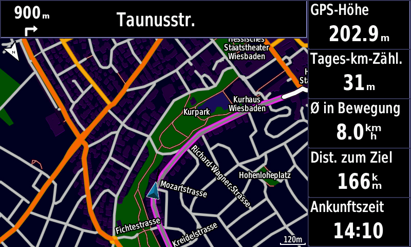

    Ich muss sagen, dass sich der Cursor nie in der Mitte der Karte befindet, sondern etwa 1/4 von unten, wo er fixiert bleibt (die Karte bewegt sich). Ebenso behält es unabhängig vom Zoom-Maßstab seine Dimension. Das angehängte Bild wird gemacht, wenn sich das 276Cx im "Simulator"-Modus befindet. Sobald ich das Auto wieder benutze, werde ich nicht vergessen, ein "richtiges" Foto zu machen. Der Abstand zwischen meinen Augen und dem GPS beträgt etwa 40-50 cm, aber ich werde ihn auch genau messen.
    Also, für mich persönlich, wäre ein Cursor mit 2-3 Größen zur Auswahl schön.
    Ich habe oben in meiner Mail erwähnt, dass diese Wahrnehmung eines kleinen Cursors eine persönliche Wahrnehmung ist. Vielleicht ist es für viele andere in Ordnung. Es handelt sich also nicht um einen Gegenstand von Polemiken, sondern nur um eine persönliche Beobachtung.
    Vielen Dank für Ihr Interesse! Mit freundlichen Grüßen Eugen
    PS 1: Für das Bild benutzte ich eine 11km lange Straße in München, die sich bereits im Speicher des 276Cx befand und mit 2021.10 neu berechnet wurde. Trotzdem brauchte der 276Cx, 2'20'', um die Shapings Points zu laden!

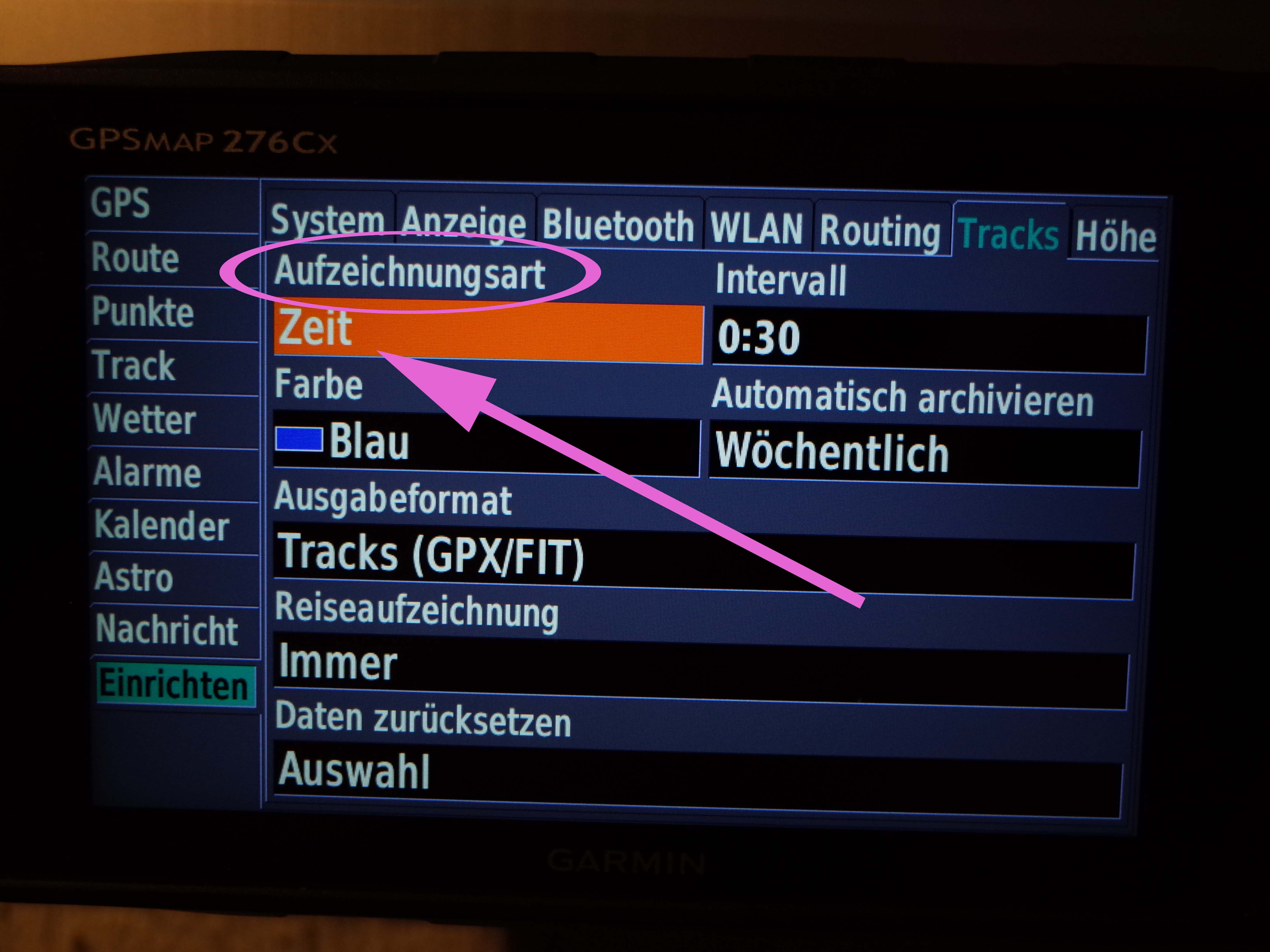

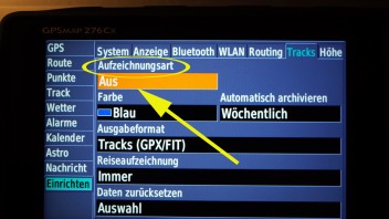

    Ich möchte für diese kleine Frage kein neues Thema eröffnen. Also, ich habe eine Frage zum Tracks. Also:
    1) Einrichten auswählen, dann
    2) Tracks, dann
    3) Aufzeichnungsart: >>> hier gibt es 4 Möglichkeiten:
    3.1 Distanz
    3.2 Zeit
    3.3 Auflösung
    3.4 Aus
    Ich wollte die "Auflösung" wählen, aber ich kann nichts davon wählen, die Aufzeichnungsart bleibt immer auf "Aus". Kann mir bitte jemand erklären, was das Problem ist?
    Ich danke Ihnen! Herzlichst, Eugen
    die ist immer gut !!

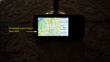

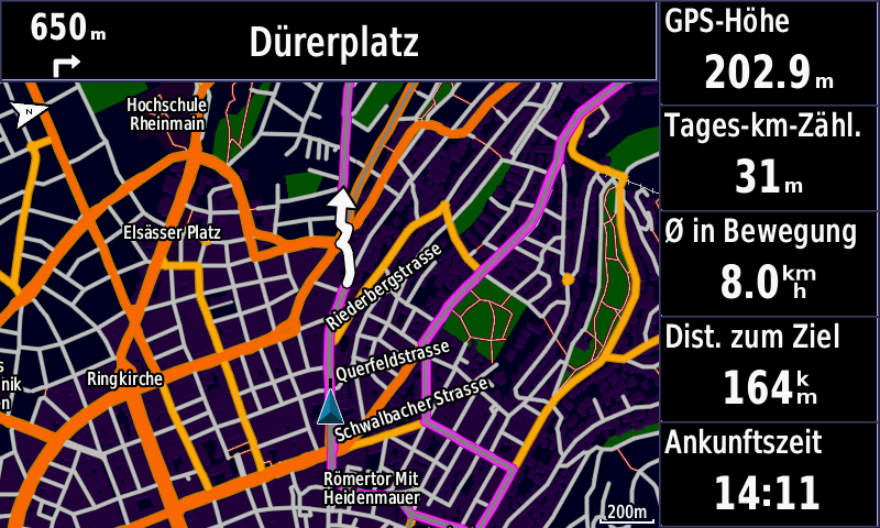

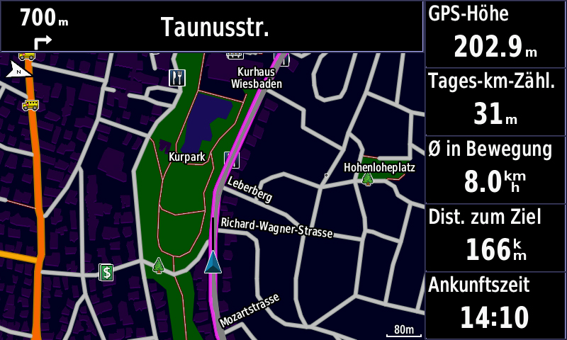

    ich hab mal paar Screenshots von mir gemacht
    Wiesbaden "Mitte"...
    normalerweise fahre ich so im "300m oder 200mZoom"....

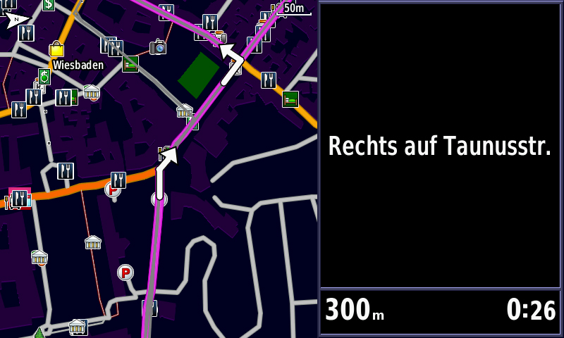

    wie sich das ganz genau mit den Logos der PoI's verhält, darüber hab ich zu wenig Erfahrung !
    auf dem letzten Bild bei dem Abbiegehinweis "nerven" die mich etwas !!
    aber man will ja auch auf "freier Strecke" außerhalb der Stadt evtl. einen "eigenen Wegpunkt" optisch erkennen !?!

  • Betrifft #21, PS 2 und #31:
    Hallo!
    Ich fand heraus, warum die Aufnahmeeinstellung "Tracks" nicht justiert werden konnte. Das 276Cx wurde auf "Ohne GPS verwenden" - Modus eingestellt, also im "Simulator"-Modus!
    Im "Mit GPS verwenden“, kann man die gewünschten Einstellungen vorgenommen werden! Mir war diese Situation nicht bekannt.
    Allerdings, und ohne irgendwelche Nachforschungen zu starten, scheint es mir, dass einige Einstellungen im Modus "Ohne GPS verwenden" und andere nur im "Mit GPS verwenden“ - Modus vorgenommen werden können! Das kommt mir etwas seltsam vor. Ich persönlich habe immer den "Ohne GPS verwenden" - Modus, also in „Simulator“ verwendet, um alle meine Einstellungen anzupassen (GPS278). Das wäre für mich logisch. Ich danke Ihnen allen.
    Mit herzlichen Grüßen, Eugen

  • Also ich habe mein 276Cx zu Hause mit GPS Demo konfiguriert.
    Was kann man denn da nicht konfigurieren, was nur geht, wenn man ein Signal hat?
    Garmin GPSMap 276Cx (FW 5.50 JNX+Unicode, HW V8, PCB V7, 32GB SD)
    Garmin Montana 750i (FW 8.40, HW V6, 32GB SD)

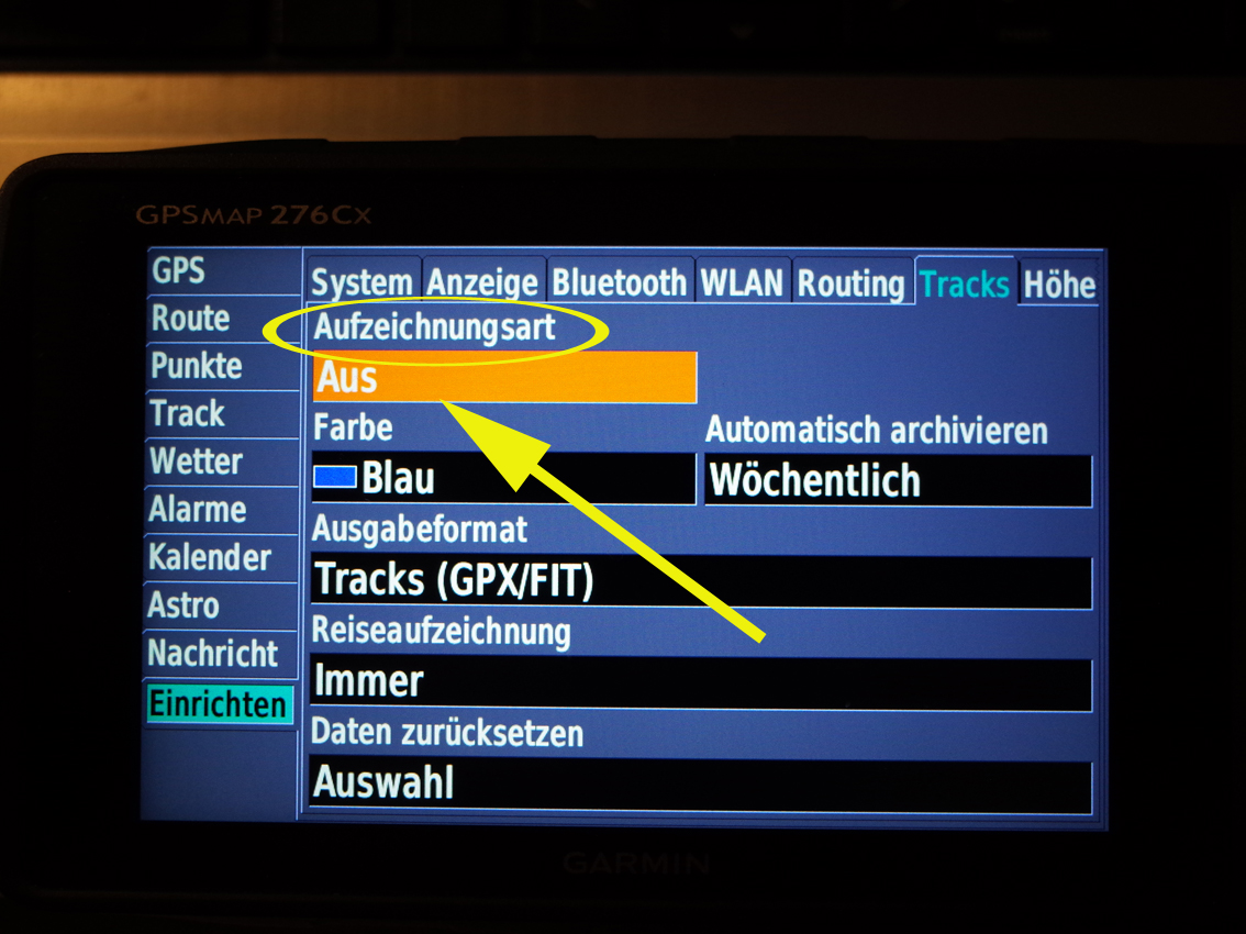

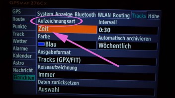

    Um deine Frage zu beantworten (wenn ich sie richtig verstanden habe), habe ich zwei Bilder gemacht.
    1) Für das erste Foto lautet die Einstellung "Ohne GPS verwenden"-Modus. Dann eine beliebige Einstellung (3.1-3.3), im Register "Trackaufzeichnungsart" auswählen:
    3.1 Entfernung
    3.2 Zeit
    3.3 Auflösung
    3.4 Aus
    Auf dem GPS-Bildschirm bleibt immer die "Aus"-Situation (siehe gelber Pfeil). Deshalb ist man nicht sicher, welche Einstellung aktiv sein wird, wenn man zu "Mit GPS verwenden"-Modus.... wechselt.
    2) Auf dem zweiten Bild ist die GPS-Einstellung "Mit GPS verwenden"-Modus. Jede Einstellung (3.1-3.4), die man im Register "Trackaufzeichnungsart" wählt, bleibt also auf der Anzeige sichtbar (z.B. "Zeit"). Wir sind also sicher, dass die Tracks entsprechend dieser Art der Aufzeichnung aufgezeichnet werden.
    Anmerkungen:
    a) Während ich die Bilder machte, fiel mir auf, dass ich, wenn ich zum Beispiel "Zeit" im ersten Fall (Simulator) wähle, immer "Aus" sehe. OK. Aber wenn ich in den Modus "Mit GPS verwenden" umschalte, ist meine Wahl "Zeit" tatsächlich sichtbar, also ausgewählt, da!
    b) Dies lässt mich vermuten, dass es (vielleicht) auch andere Einstellungen gibt, die im Modus "Ohne GPS verwenden" nicht sichtbar sind, aber im Modus "Mit GPS verwenden" trotzdem aktiv (und sichtbar) sind.
    Ich hatte erwartet, dass ALLE Einstellungen im Modus "Ohne GPS verwenden" vorgenommen werden können und dass sie sichtbar sind!
