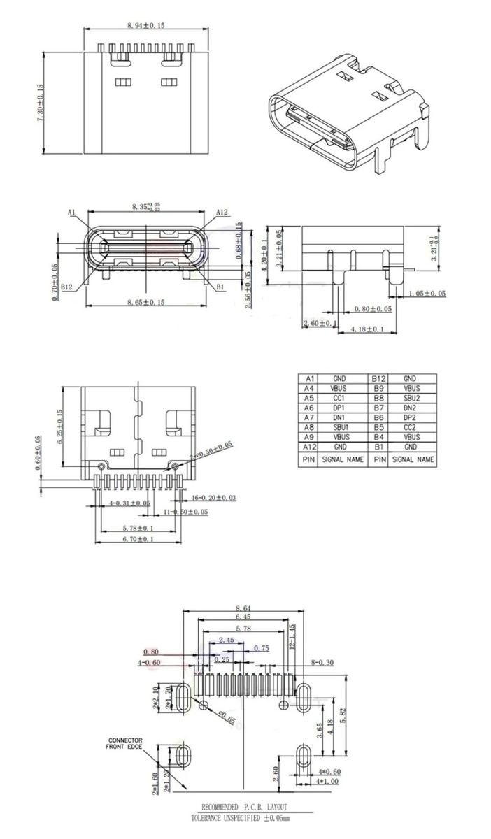

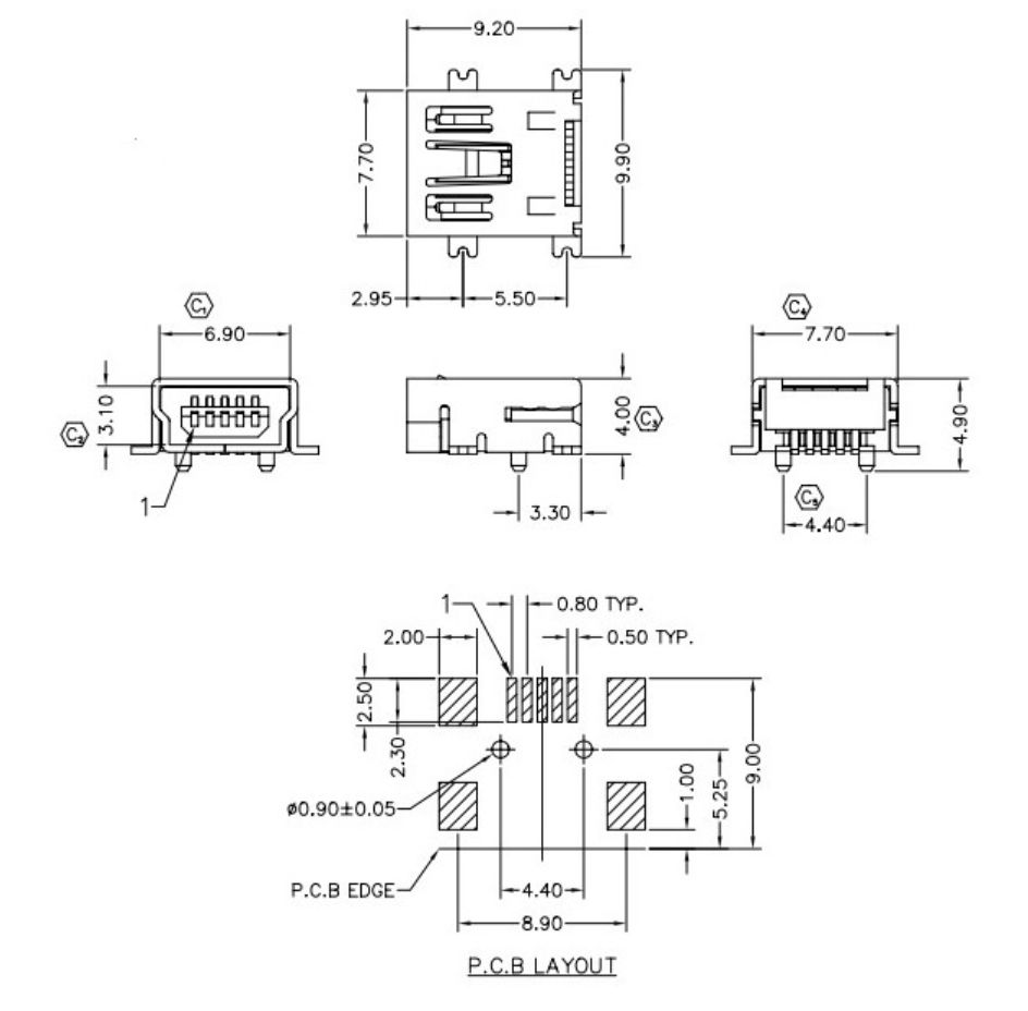

    Das Layout der beiden Buchsen ist unterschiedlich. Die kann man nicht einfach 1:1 tauschen.
    Die Buchse ist mit SMD-Technik auf der Platine des Zumo XT aufgelötet. Von aussen sieht man die Buchsenöffnung, auf der Innenseite (PCB-Layout) befinden sich die Anschlusspins für die elektrischen Verbindungen. Bei Mini USB sind es 4 Pins, bei USB C sind es 12 Pins. Die Abstände der Pins sind unterschiedlich, die Belegung der Pins ist ebenfalls unterschiedlich.
    Die nachfolgenden Zeichnungen zeigen die jeweils liegende Version der Buchsen. Die stehenden Versionen, eine solche ist auf dem ZUMO XT verbaut, haben jedoch das gleiche Pin-Layout. Sie unterscheiden sich nur durch die Anordnung der Blechmasseflächen, welche ebenfalls mit der Platine verlötet werden. Diese führen dann zu der mechanischen Stabilität der Buchse und entlasten die Anschlußpins.
    Am Zumo XT befindet sich eine Mini-USB-Buchse.
    Diese Buchse mit 4 Pins sieht so aus:
    Die USB-C-Buchse mit 12 Pins schaut so aus:
