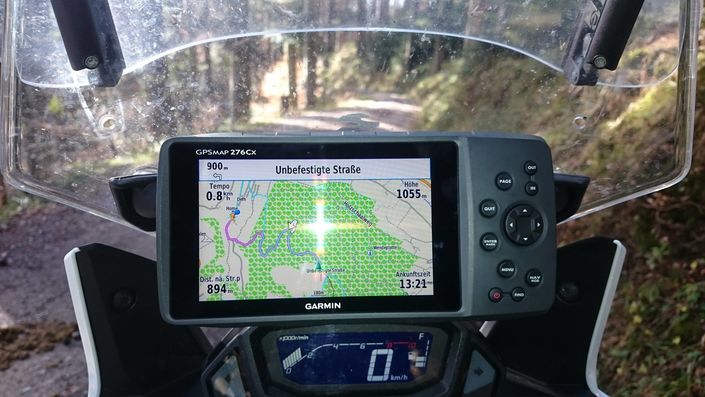

Es müsste irgendwie gehen, hab was entdeckt...hier:
Schrift ist schwarz. Frage ist nur wie? Bei mir ist der Schrift weiß mit schwarze Umrandung
Angehängte Grafiken
