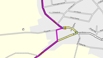

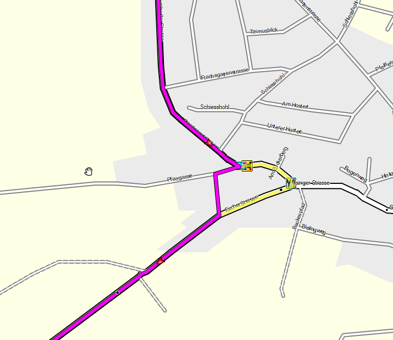

  • Hallo!
    Ja, wobei die schnellste die Garmin sich ausdenkt öfters nicht die schnellste oder sinnigste ist.
    Hier z.B. ist es sinnvoller die gelbe Variante zu fahren anstatt die Ministraße mit 3mal abbiegen.
    Sind zwar etwas mehr Meter, aber sicher schneller.
    Und solche blöden "Abkürzungen" findet man halt öfters und muss die entweder händisch mit Via-Points gerade ziehen oder halt "on the fly" beim fahren.
