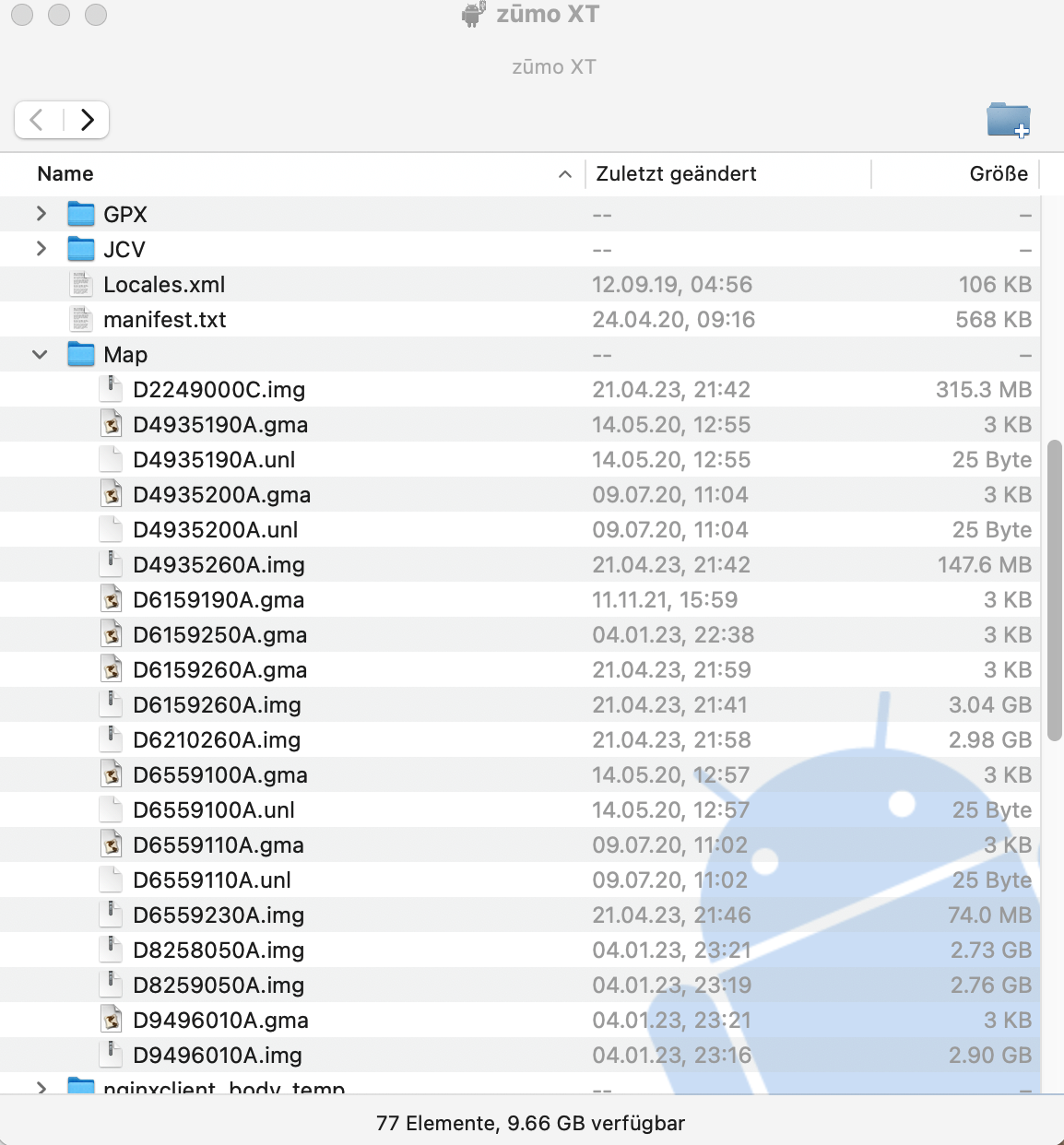

    löschen kannst du da die IMG-Dateien zu OSM-Karten - sollten über den Namen eindeutig identifizierbar sein. Die TOPO und die CN-NTU musst du nicht löschen, da die bei einer Neuinstallation durch Garmin Express überschrieben werden. Alle anderen Karten zu Timezone und Basemap werden durch Garmin Express aktuell gehalten.

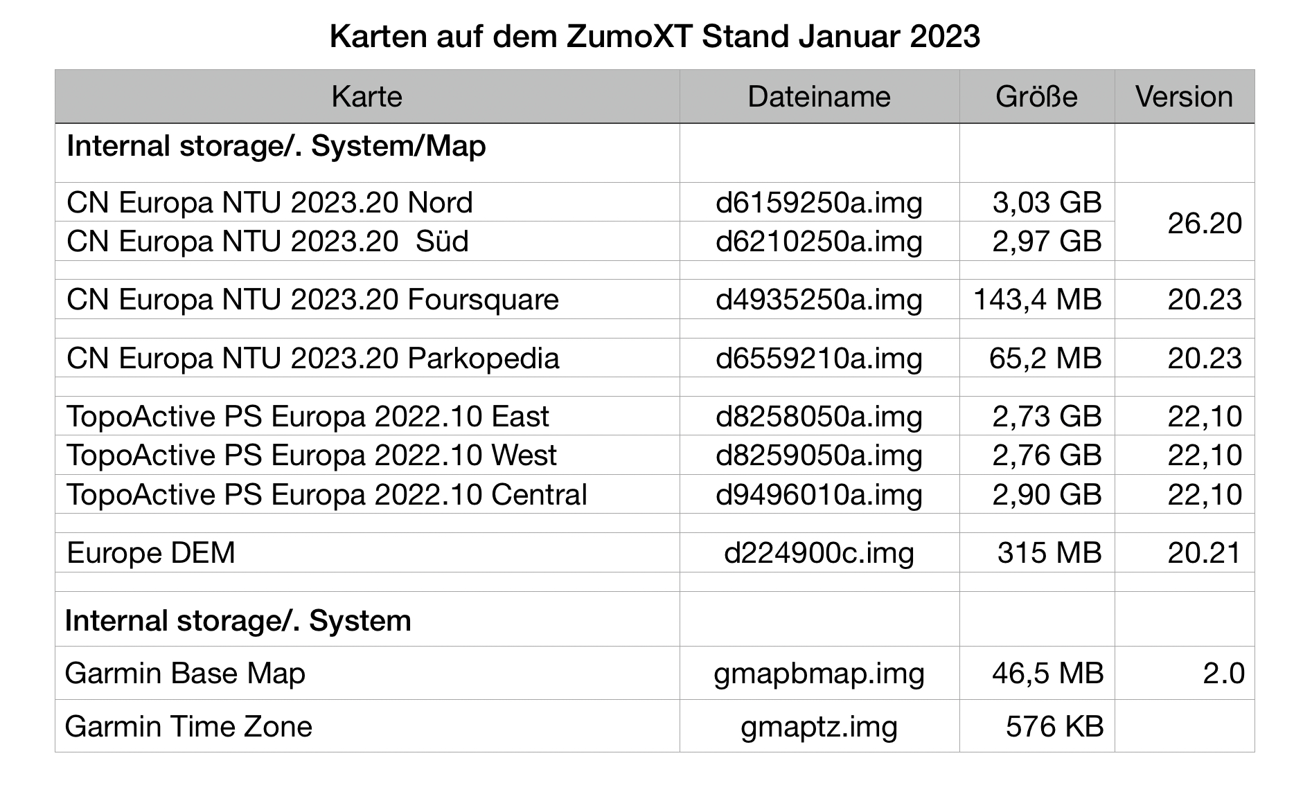

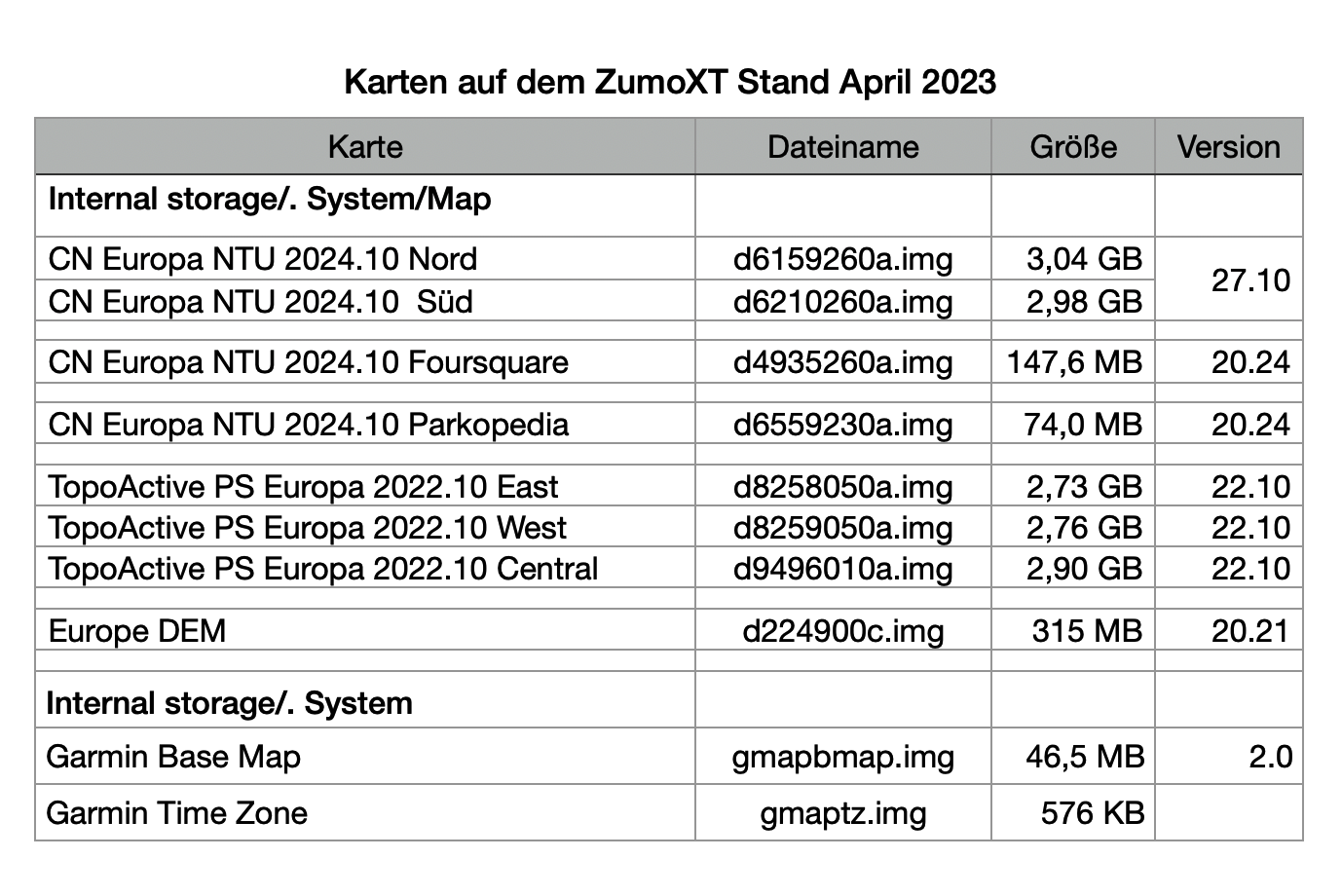

  • Auf dem Screenshot ist der aktuelle Kartenstand auf meinem ZumoXT dargestellt.
    Honda ST1300 PAN European
    Hallo Reinhard - kannst Du mir sagen welche von den Karten man aktiviert haben muss/sollte? Ich steig da nicht so ganz durch. Und wenn ich in BC eine Route plane auf Basis der XT-Karten bekomme ich Probleme bei Kartenübergängen (Nord/Süd). Hast Du da Tips für mich? Gruss

    Aufgrund des Speicherformats FAT32 am Zumo XT müssen die Karten am Gerät auf zwei Dateien aufgeteilt werden (4Gb Grenze von FAT32), wenn Du nun bei angesteckten Zumo XT in Basecamp mit den Karten direkt vom Zumo XT arbeitest, kommt es zu 'Deinem' Problem!

    CN Europa NTU 2024.10 Nord & Süd = Strassenkarten - sollten/müssen aktiviert sein
    Base Map = Basiskarten der sonstigen Länder - sollte aktiviert sein
    Garmin Time Zone = Zeitzonen der verschiedenen Länder, sollte aktiviert sein
    Europe DEM = Höhendaten bzw. -Schattierungen - wenn Du die 3D-Ansicht benutzt, dann aktivieren
    Foursquare & Parkopedia = POIs und Parkplätze - aktivieren nach belieben
    TopoActive PS Europa 2022.10 = sind Topografischen Karten, bei denen allerdings das Routing am Zumo XT deaktiviert ist - können IMHO deaktiviert werden, der wirkliche Nutzen ist mir noch immer nicht ganz klar?! Es werden zwar für Offroad-Fahrer auch Wege und dergleichen angezeigt, diese sind allerdings nicht routing-fähig und können somit nur als scrollende 'Landkarte' verwendet werden
    Da ich nur auf Strassen fahre, sind bei mir z.B. die TopoActive Karten permanent deaktiviert...
