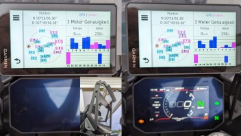

    das interessiert sicher auch andere - stell doch mal ein Bild, mit und ohne XT, davon in den Beitrag rein

    Wirklich wieder 100% oder wie bei meiner Abdeckung - siehe Bild 5 Beiträge weiter oben - nur deutlich mehr und somit ein stabilerer Empfang? Foto von der gewählten Form und Position würde mich auch interessieren.
