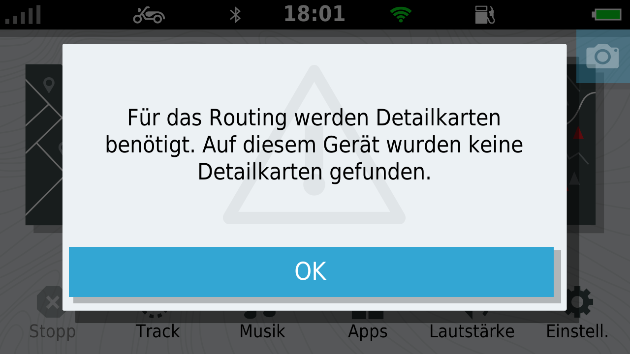

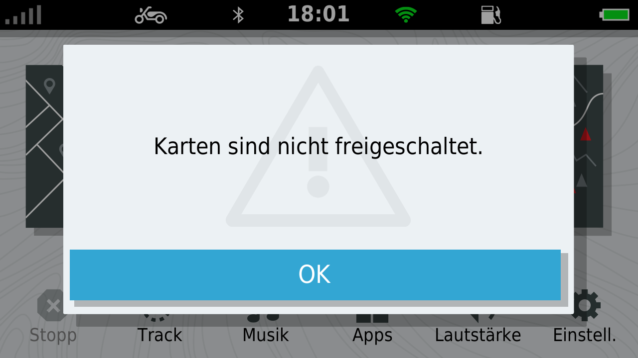

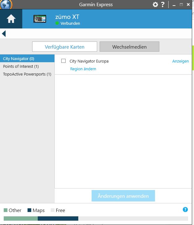

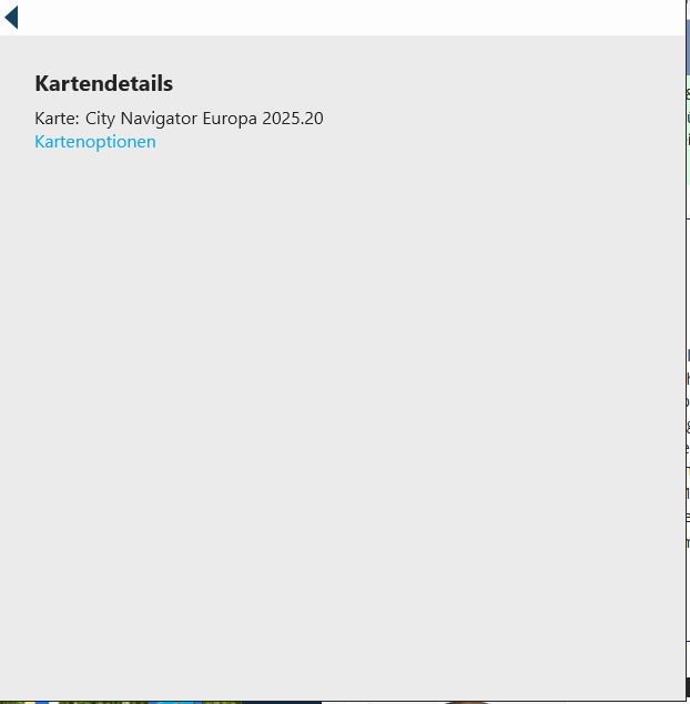

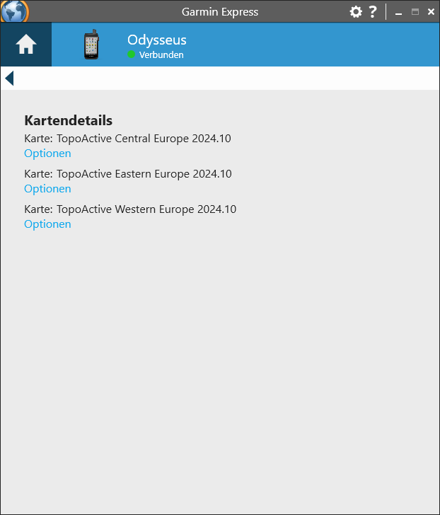

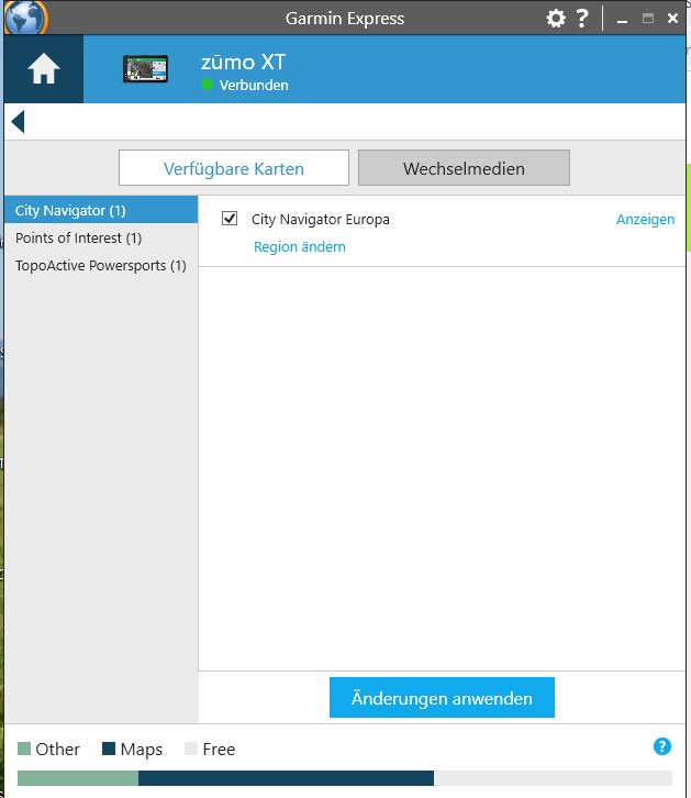

  • Ja super. Das hat Garmin klasse hinbekommen. Anstatt des NTU 2025.20 Updates ist bei mir der City Navigator in Garmin Express gänzlich verschwunden. Ebenso die "neue" Kartenverwaltung.
    Stattdessen gibt es nun drei Mal TopoActive ^^
  • ist bei mir der City Navigator in Garmin Express gänzlich verschwunden. Ebenso die "neue" Kartenverwaltung.

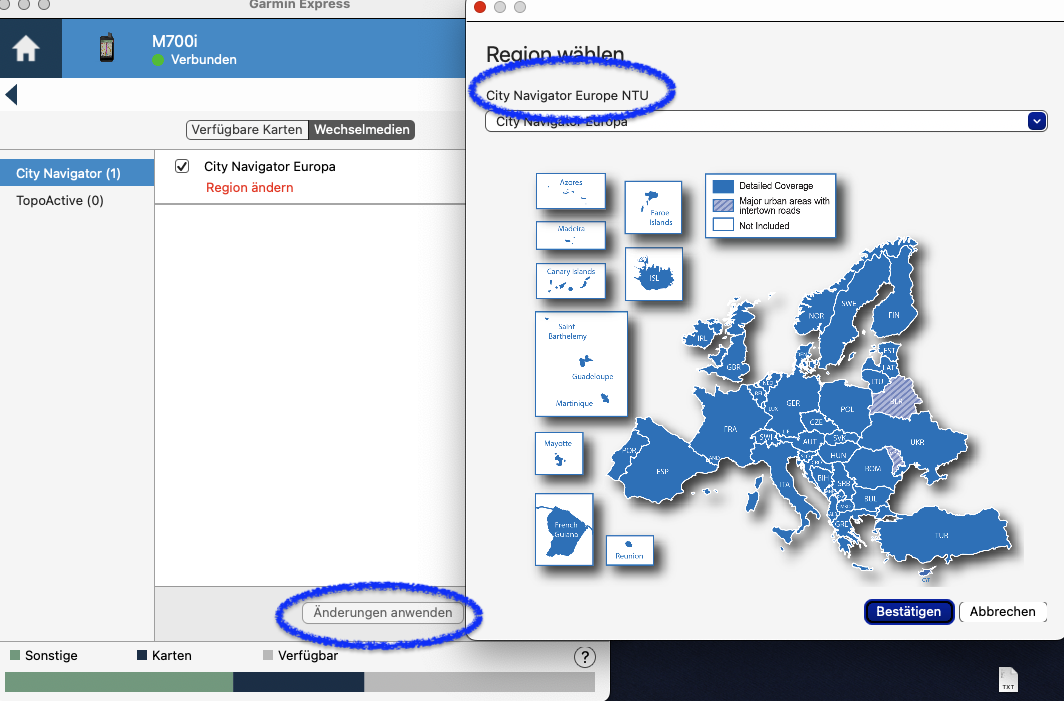

    unter MacOS zwar ein wenig mehr, aber vom Endergebnis her dasselbe.
    Kann zwar in die Kartenverwaltung und da auch die NTU Karten auswählen, aber die Schaltfläche zum Anwenden der Änderungen ist inaktiv. Am Platz kann es nicht liegen - da sind noch 19 GB frei. Aber auch bei mir ist von den NT-Karten nichts mehr zu finden.
    Manchmal hab ich den Eindruck, dass sich Garmin die Beta-Tests spart und von den Kunden über Tickets die Reife "erzeugt" werden soll. Es nervt !!!
    Richtig ärgerlich dabei - man muss zuvor das Software installieren (und damit möglicherweise das System zerschießen lassen), bevor man die Karten NICHT installieren kann.
  • Bei mir hat es jetzt funktioniert :) Die neue Kartenverwaltung taucht auf und ich konnte erfolgreich installieren. Garmin hatte aber bisher nicht geantwortet. Daher keine Ahnung, ob das jetzt vielleicht nur ein temporäres Problem war.
    Aber: Ich musste manuell City Navigator *NT* vom Navi löschen, da dies nicht mehr als Karte erkannt worden ist und daher nicht via Garmin Express gelöscht werden konnte. Nach dem Löschen war laut Garmin Express genug Platz frei. Das wird auch garantiert dein Problem sein, weil es bei mir auch so zuerst aussah, wie auf deinem Bild.
    Du musst "D0323450A.img" und "D8940040A.img" löschen. Das sind die beiden Teile.

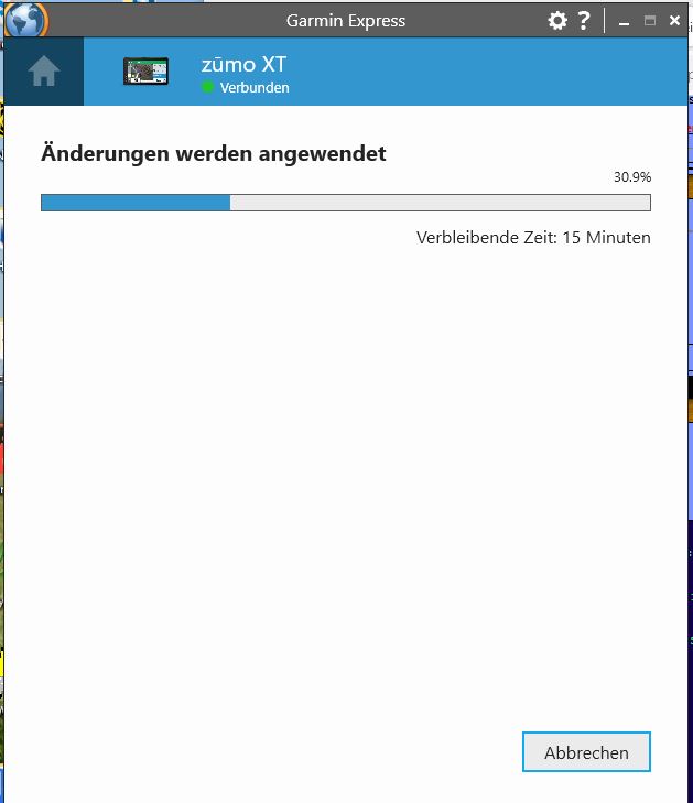

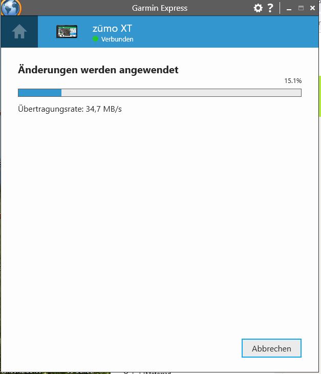

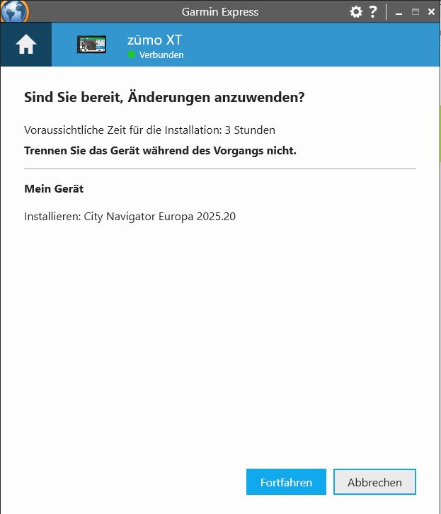

  • Ich habe heute die Installation auf den XT angeworfen.
    Download 10-15 mb/sec und Übertragung ca. 30 mb/sec.
    (Mir ist früher nie aufgefallen, dass GE die Angaben mal an- und abschaltet. Vermutlich wechseln zwischen Download und Installation.) ;)
    Danach Installation auf den Win11-PC problemlos.
    Danach habe ich 2025.1 deinstalliert.

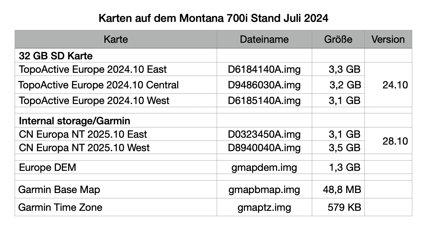

  • Du musst "D0323450A.img" und "D8940040A.img" löschen. Das sind die beiden Teile
    Danke - jetzt läuft der Download der Karten auf den Montana. Weisst du zufälligerweise zu welcher Karte die D9489030A.IMG gehört?
    Gruss, Hubert
  • Danke, das geht auch ganz einfach mit einem Texteditor. Im Header der Datei finden sich auch Hinweise, aber ich möchte während der laufenden Installation nicht störend zugreifen.
    Ist aber auch nicht kriegsentscheidend - nur Neugier

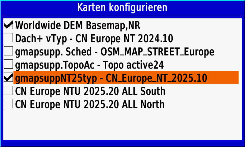

  • Hier die Karten vom Montana 700 i Stand Juli 2024
    ich zweifele langsam an mir selber.

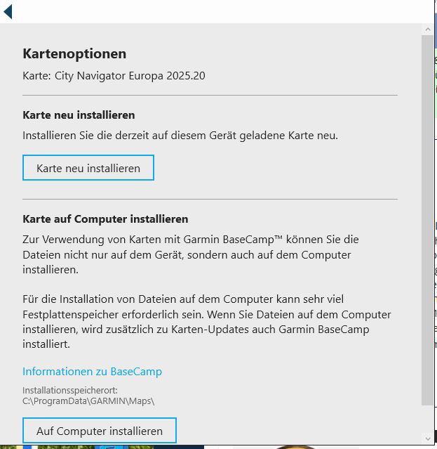

  • habe ich direkt über GE die Karten für BC aktualisiert.
    aber dafür musste doch auch schon in der Vergangenheit der Zumo angeschlossen sein. Express stellt da den Gerätebezug des Kartensatzes auf dem Rechner her und gibt die Freischaltung der Karten des Zumo zur Nutzung auf dem Rechner dann mit.
    Das habe ich abgebrochen, weil ja die Karten auf dem Zumo schon aktuell sind
    Was genau hast du abgebrochen - die erneute Installation der Karten auf dem Zumo oder die Installation auf dem Computer? Oder hast du die Vorauswahl des Installationsortes Gerät/Computer/beides nicht getroffen?
    Um die Installation auf dem Rechner zu erwirken, musst du aber das explizit auswählen.
    Gruss, Hubert
  • hubi85120 und crazyelephant ,
    ich sag ja ich werde alt.
    Obwohl das letzte Update vielleicht ein Jahr her ist, ich konnte mich nicht genau erinneren.
    Ich wusste nur noch, dass ich das Update auf s Navi direkt über WLAN gemacht habe und die Karten für BC über GE.
    Ich hatte das XT an GE angeschlossen und dann kam Update installieren aber noch ohne Auswahlanzeige Karte neu installieren oder auf PC installieren. Daher hatte ich die Befürchtung, dass er das erfolgreiche Udate auf dem XT mir zerbügelt.
    Aber Dank eurer Antworten habe ich dann einfach weiter durchgeklickt und bin dann zu dieser Auswahl gekommen.
    Blöd, wenn man das nicht merken kann. Zum Glück gibt es ja dieses Forum hier.
    Nochmals Danke!
