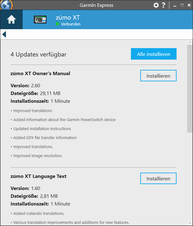

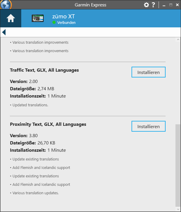

    Beim nächsten Anschluss an GE wurden dann noch 5 Dateien hinzugefügt/upgedated - Handbuch, Tastaturlayouts, Textdateien usw. Möglicherweise wurden die beim Reset gelöscht!?
