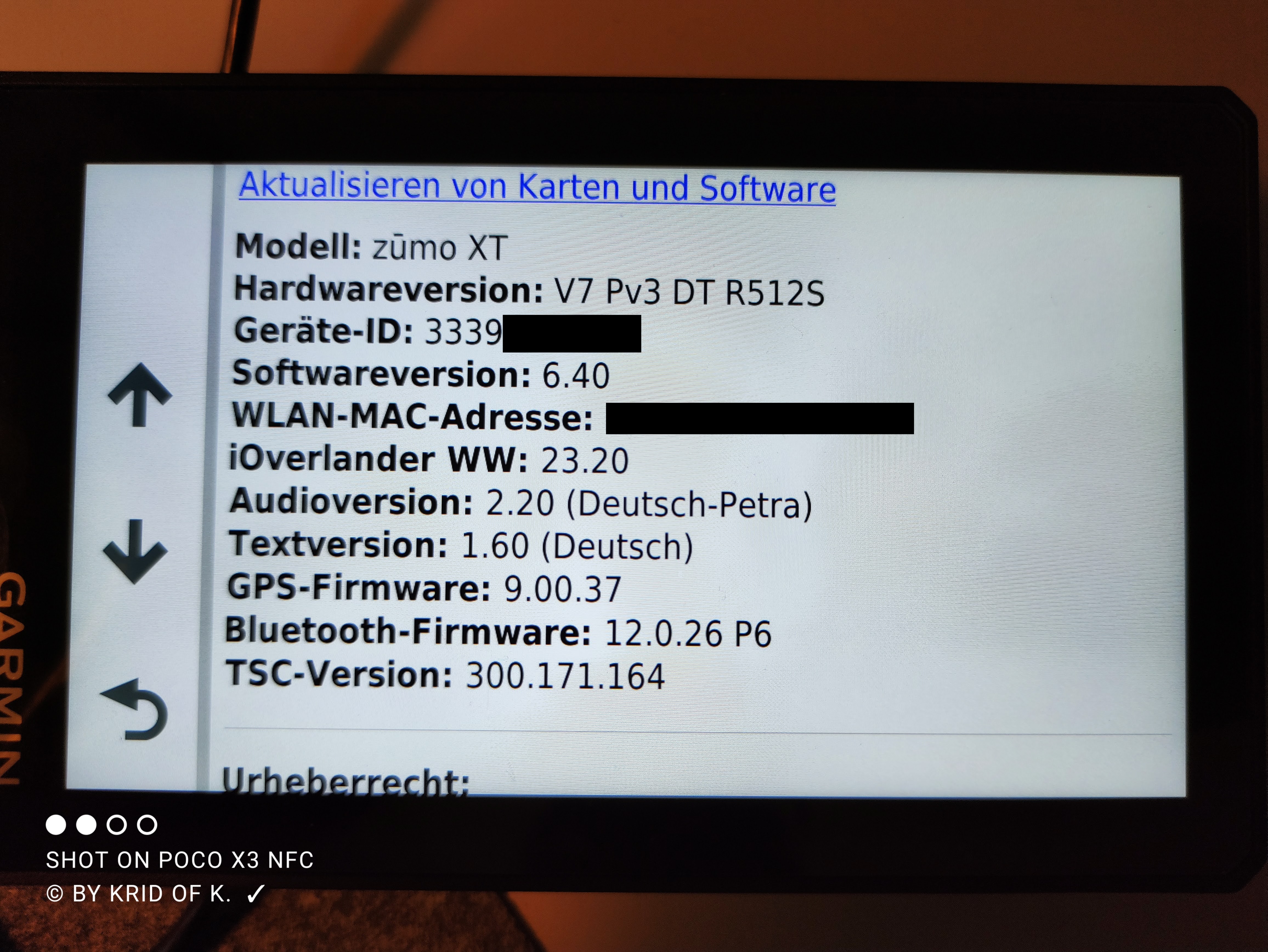

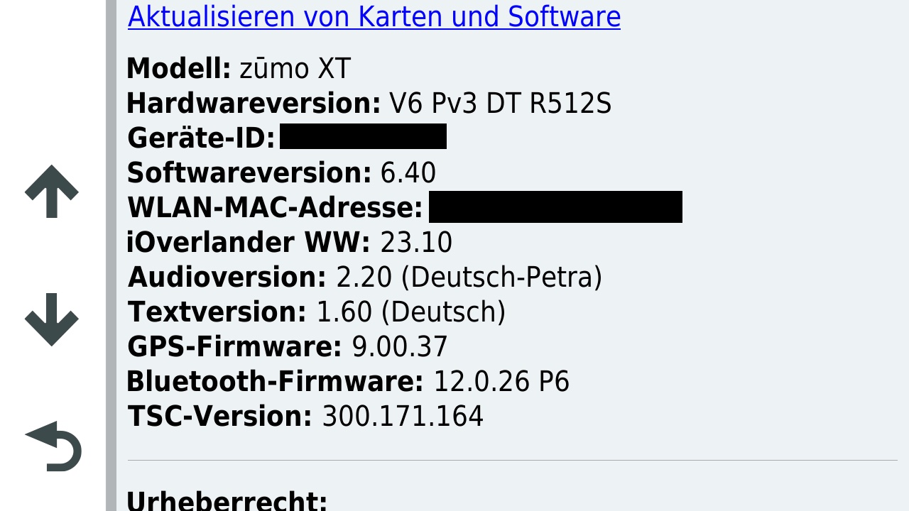

  • Hier mal der Stand meines ZumoXT.
    Die Info ist zu finden unter: Einstellungen, Gerät, Info
  • Ja, ist eine ältere Revision. Aktuell ist nach meinem Wissstand V8 statt V6.
